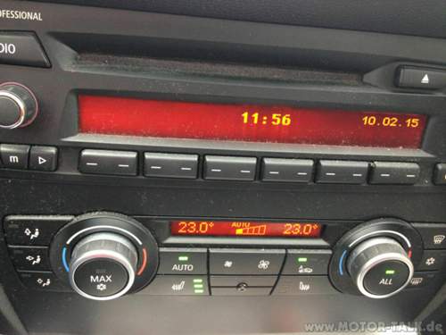

kann mir jemand sagen wo der Unterschied liegt bei einer Klimaautomatik oder Klimaanlage?
Bei der Klimaanlage kann man ja auch die Temperatur einstellen wir die dann nicht gehalten?
Klimanlage => man kann wählen ob die Luft wärmer oder kälter kommt, scheint jetzt die Sonne mehr oder weniger ändert die Klimaanlage nichts an ihrer Temperatur.
Kliamaautomatik => man stellt die Zieltemperatur ein, die Klimaautomatik heizt oder kühlt bis die Temperatur erreicht ist und versucht sie dann zu halten.

Moinsens!
In der Anlage mal ein Bild von der "Klimaanlage" und ein Bild von der "Klimaautomatik"

Ganz einfach: bei der Klimaanlage stellst du die Stärke und Wärme mit Drehreglern ein, bei der Automatik stellst du eine Temperatur ein, und die Automatik regelt die Wärme dann entsprechend.
Die Automtik regellt den Mist selbst zusammen, bei der Anlage kannst du es verbocken. Bei der Anlage kannst du es feiner variieren wo (oben Mitte unten) wie viel kommen soll, bei der Automatik nicht. Dafür kannst du die Mitte kälter machen als oben/unten. Der Rest wurde schon genannt.

Die Klimaautomatik hält die einmal eingestellte Temperatur und steuert die Luftverteilung stufenlos über die einzelnen Luftausströmer und Temperatursensoren.
Die "normale" Klimaanlage ist eigentlich nur ein Luftentfeuchter der die einmal eingestellte Luftmenge (Drehregler 1 - 2 - 3) herauspustet ohne herauf - oder herunterzuregeln wenn die Temperatur im Fahrzeuginnern erreicht ist.
Viele vergessen am Drehregler blau(kalt)/rot(warm) entsprechende Wärme zuzumischen.
Ergebnis : Im Sommer nicht selten eine Erkältung.
Eine Klimaautomatik ist hier klar im Vorteil.
Man stellt quasi einmal die Wohlfühltemperatur im Fahrzeuginnenraum (bei mir 21,5 Grad) ein und den Rest regelt die Technik.

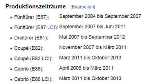

Pre-LCI E88? Gab es sowas? Das Facelift war doch schon 2007, die Coupes/Cabrios gabs doch erst ab 2009, oder?
Ergo wären ja alle E88/82 FL, gelle!?
Mein vFL E87 hat statt "All" den "Rest"-Taster für die Restwärmeausnutzung!
