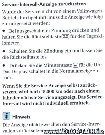

Muss ja sagen, dass der Service schon seit 2 Wochen leuchtet.....
Macht das was?
Naja, dann wird es mal langsam zeit dass das Öl mal gewechselt wird. Bei mir hat es auch über 2 Wochen geleuchtet.. keine Zeit gehabt und dann kein Termin frei bei VW.
kannst aber selber zurücksetzen. http://www.motor-talk.de/.../Attachment.html?attachmentId=469983
verstehe ich das richtig, wenn er leuchtet dann "2" mal zurücksetzten, sodas man wieder auf die 30000km kommt ?
springt er dann im ste automatisch auf öl1 ? oder muss da nicht weiter geändert werden?
Soweit mir bekannt ist, kann man nur auf fest und auf 15000 Km intervall zurücksetzen. Geht also nach 15000KM an, egal wie man unterwegs ist.
ok kann man mit ll öl trotzdem die 30 tkm fahren ? kenn mich da net so aus.
naklar kannst du das ;)
musst halt nur daran denken wenn die anzeige das erstemal angeht wieder auf 0 zustellen um dann beim 2x dein ölwechsel zumachen ;)

Nur ist die Antwort falsch! Die Maximal mögliche Strecke mit LL-Öl ist 30000km (oder 2 Jahre). Wenn dein Fahrprofil optimal dafür ist. Wenn nicht wird das vom Fahrzeug entsprechend berechnet und du musst früher zur Inspektion. Diese Information fehlt dir aber, weil das Fahrzeug auf Festintervall steht.
ja damit hast du recht!!
das habe ich nciht bedacht
allerdings denke ich mal das es auch wenn er es 2-3tsd km länger drinne lässt wie der computer es berechnet hätte auch nciht dramatisch wäre ;)
