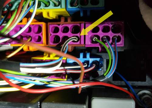

Das "z" ist nur eine Bezeichnung ein Name und der Stecker ist in der zweiten Reihe von unten, der zweite von rechts, neben dem orangenen. Die neuen Schalter sehen von innen so aus wie der auf dem Bild.

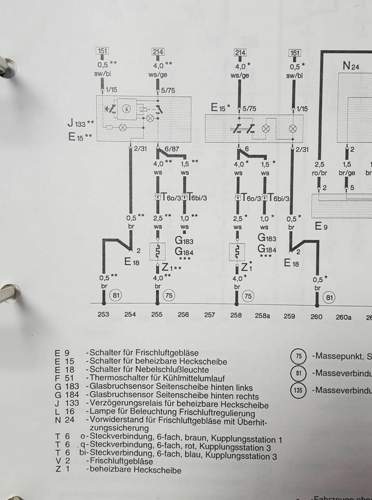

Dann müsste Pin4 doch zu den Spiegelheizungen gehen. Der Pin4 taucht aber in meinem Stromlauf 06.96 überhaupt nicht auf. Pin3 übrigens auch nicht.
Beziehe mich auf die Seiten 27/3 (beheizbare Aussensp.) und 1/24 (beheizbare Hecksch.siehe Bild).

@Kimitation schrieb am 22. September 2020 um 22:23:17 Uhr:
....und der Stecker ist in der zweiten Reihe von unten, der zweite von rechts, neben dem orangenen. Die neuen Schalter sehen von innen so aus wie der auf dem Bild.
Klasse, stimmt. ws/sw Pin4 des Steckers geht zu Pin6 im von dir genannten Stecker der Kupplungsstation1 (durchgeklingelt).

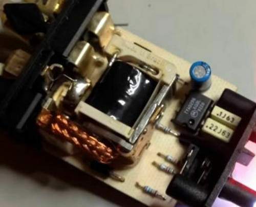

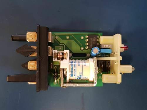

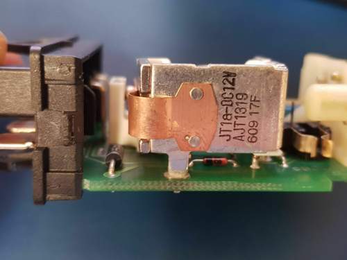

Hier der Schalter mal zerlegt.
Interessant, dass Pin4 über eine dünne Leitung (aus meiner Sicht zu dünn) und eine Diode (die im Bild2 unterm Relais) zum Pin 6 geht.
Verstehe ich nicht. Aus meiner Sicht erstens zu dünn für die Spiegelheizung, und zweitens was soll die Diode?
Vielleicht ist 4A0 941 503 G einfach der falsche Schalter. Obwohl die vorhandenen Pins wenigstens zur Belegung im Gegenstecker passen.
P.S. Auf ebay habe ich einen von allen Seiten fotografierten 4A0 941 503 D gesehen, der hat Pin4 nicht belegt dafür aber Pin3. Verwirrung ist komplett.

Hallo Kai,
kannst Du auch nicht - weil es keine direkte Verbindung gibt bei Deinem Modelljahr 1997 :D
Die Spiegelheizung wird nicht (mehr) über den Heckscheibenheizungsschalter aktiviert. Die Regelung der Spiegelheizung erfolgt wohl intern im Spiegel. Wie weiß ich aber nicht.
Die Lösung hast Du doch vor Deiner Nase, wenn Du Stromlaufpläne (SLP) richtig lesen kannst.
Spannung direkt bei Zündung an über Strompfad 14 (s. S. 27/2) auf Strompfad 1, über Sicherung S14 und A20 weiter auf Strompfad 15 und ab T6z/6 direkt auf die Spiegel.
Fussnoten ("Sternchen") beachten!
Das die Kabelfarbe aus dem SLP nicht zum Fahrzeug passt, kommt öfter mal vor. Deshalb nie nur nach Kabelfarben prüfen.
Und dass Du vom T6z zum Schalter der Heckscheibenheizung Durchgang hast, kann daran liegen, dass es irgendwo eine interne Verbindung gibt - vermutlich A2 -, aber das ist nur eine Vermutung meinerseits, ohne genau nachzusehen.
Peter
