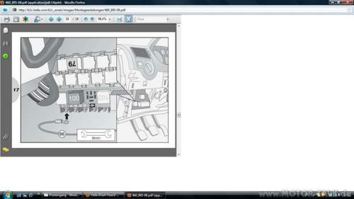

Hi, habe im Anhang eine Anleitung zum elektrischen Anschluss von TFL. eingepasst habe ich Sie schon jetzt kommt die Verkabelung.
Schwarzes Kabel and - bei Batterie ist ja leicht zu verstehen :-) Kann ich das auch einfach an irgendeinem Karosserie Punkt anlegen ( Also so wie die Masse bei einer Endstufe ? ) oder soll ich direkt zur Batterie zurück.
Ich soll das gelbe Kabel an das +- Kabel des Standlichts. Wo ist das eigentlich, wie klaue ich mir am besten den Strom (Stromdieb oder Lüsterklemme ?) Mir ist auch nicht ganz klar was mit dem +- gemeint ist. Sind das dann 2 unterschiedliche Kabel oder nur eins.
Ja das letzte wäre das Zündschloss. Gibts da im Motorraum irgendwo ein Kabel wo ich mich dranhängen kann oder muss ich ins Cockpit rein ? Wenn ja, wie komme ich dort am besten und saubersten rein ohne das, das weiße Kabel irgendwo herum hängt.
Wenn ich es so wie in der Anleitung anschließe, muss ich dann das Standlicht einschalten damit die TFL leuchten?

Ich denke mal, da steht + Bindestrich Kabel.
Anschließen kannst du es auch direkt am Lichtschalter, dort gibt es ein Pin der Mit TFL deklariert ist. Dann musst du die Leitung die an Zündung soll am Lichtschalter anschließen und das andere auf Masse.
Ansonsten, wie es da steht, das eine Kabel an Masse z.B. Batterie, das andere Kabel auf Standlicht, findest du z.B. am Scheinwerfer, musst mal den Stecker durchmessen, oder aber auch am Lichtschalter.
Zündung findest du meines Wissens nur im Fahrzeug inneren, dann z.B. am Relaisträger. Der befindet sich hinter der Verkleidung zwischen Lenkrad und Pedale.

also ich habe vorgestern mir das TFL von Hella eingebaut und bin mit dem Kabel für Zündungsplus direkt an Klemme 75X gegangen,die sitzt im Relaisträger unter der Lenkradverkleidung.Da geht wenigstens das TFL beim starten aus ohne die Batterie übermäßig zu belasten..

Wie sieht so ein Relaisträger aus bzw. steht 75X drauf ?

Anbei ein Bild vom Relaisträger eines Golf IV( Quelle : Hella Einbauanleitung)
