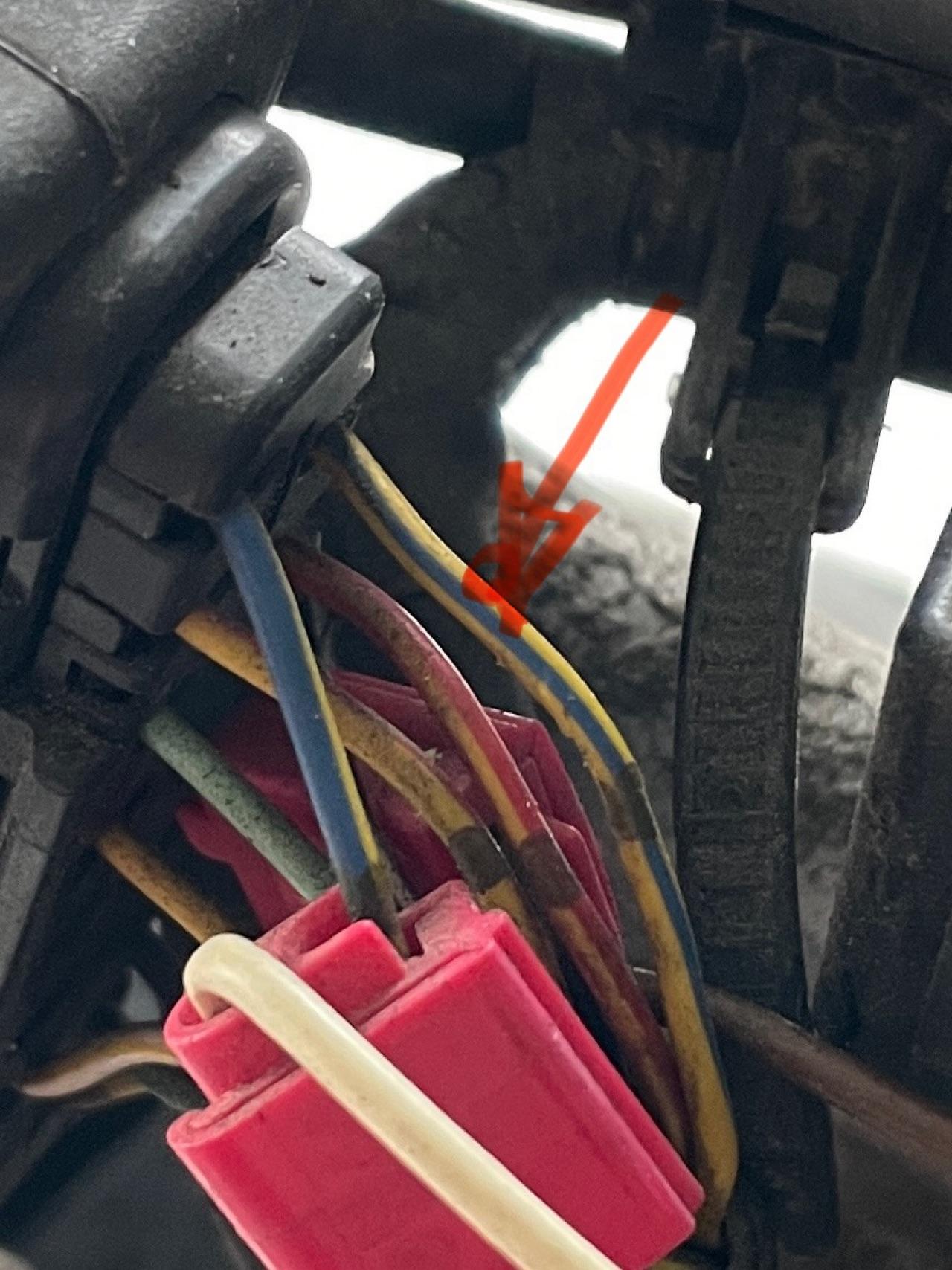

Hallo Bike-Freunde,
wer weiß, wo genau der Diagnose - Stecker sitz?
Es wäre schön das zu wissen bevor man den Tank demontiert.
Gruß Alex

ich hoffe sehr, dass meine Maschine einen hat.
Der Verkäufer der Ganganzeige behauptet, dass diese für mein Model geeignet wäre. Anschluss an Diagnosestecker.

Vielen Dank für die Info, habe für mich dort Stromlaufplan und Kabelbaumplan angefragt.
Welche Position hat der Diagnosestecker am Kabelbaum?

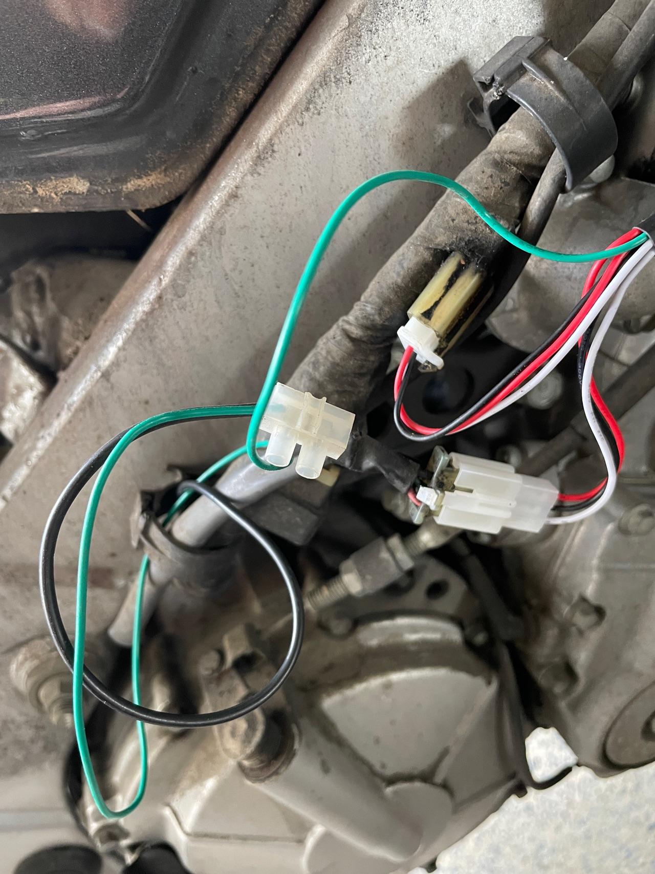

Wozu sollte bei deinem Vergasertriebwerk ein „Diagnosestecker“ gut sein.
Dein Moped besitzt eine Transistorzündanlage mit zwei Doppelfunkenspulen und ein Drosselklappenpotentiometer zur Lasterfassung, damit dies zur Berechnung des ZZP per Kennfeld in der Zündbox berücksichtigt werden kann. Eine Diagnoseschnittstelle besitzt das ICM (Ignition Control Modul) nicht; oftmals wird die elektronische Zündbox in Verkaufsanzeigen auch fälschlicherweise als CDI betitelt.
Gruß Wolfi
PS: Die mögliche Zuordnnung der eingelegten Gangstufe über Drehzahl und Fahrgeschwindigkeit für eine nachrüstbare Ganganzeige hat nichts mit dem Vorhandensein eines Diagnosesteckers zu tun. Das soll nur den Verkauf solcher Nachrüstzubehörteile fördern und den problemlosen Einbau für jeden Laien suggerieren.

Im vorherigen Beitrag habe ich die Schaltskizze zum Zündsystem angehängt – den von dir gesuchten „Stecker“ für eine 'plug & play' Montage einer Ganganzeige gibt es dort nicht.
Gruß Wolfi

Meines wissens haben erst die Hondas mit PGM-FI (programmed fuel injection) einen Fehlerspeicher.
Deinerdürfte eine PC31 mit Vergaser sein, also wird das wohl eher nicht funktionieren.

Hallo Jungs, leider habt Ihr Recht, PC31 hat lt. Stromlaufplan keinen Diagnosestecker.
Allen vielen Dank. Das Thema ist geschlossen. Gruß Alex
