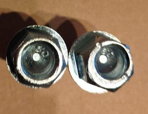

ich hatte für meinen Kia Stonic gerne etwas längere Hutmuttern, damit die Nuss besser greift.
Nun habe ich gedacht, das es einfach wäre, qualitativ hochwertige und sichere Radmuttern zu kaufen. Ein großer Irrtum. Das, was ich u. a. bei Amazon und Co. zu sehen bekommen, macht einem Angst.
Da sind die Konusse schon so grob, das man es im Bild sieht. Alles scharfkantig, Grate. Und die Muttern rosten nach wenigen Tagen. So etwas will ich allein schon aus Sicherheitsgründen nicht haben.
Daher meine Frage an Forum, woher kann ordentliche, qualitativ hochwertige Radmuttern beziehen?

Mit Produkten von Febi kannst du nichts falsch machen. Die Frage ist aber, ob du überhaupt längere Muttern brauchst. Wenn ich dich richtig verstanden habe, geht es nur um die ersten Gewindegänge beim Draufschrauben von Hand. Hier kannst du dir die Arbeit erleichtern, indem du die Muttern einfach in eine Stecknuss setzt, dann ist die Nuss die Verlängerung. Oder eine schmalere Nuss kaufen, wenn die nicht richtig ins Felgenloch passt.

Du solltest dir vielleicht eher Gedanken über gutes Werkzeug machen.
Qualitätsnüsse mit Flankenangriff, Drehmomentschlüssel, dann braucht man auch keinen Schlagschrauber o.ä., vermurkst die Muttern nicht.
Zubehörfelgen sollte man eh nur mit den dazugehörigen Muttern/Schrauben verwenden, wird meist auch in der ABE so vorgegeben.
Aber auch bei Originalfelgen gibt es meist etliche Vorgaben z.B Kegelform, natürlich Gewinde, etc.
Eine längere Mutter hilft sicherlich nicht, dass das Werkzeug besser greift

nein, es geht nicht ums Draufschrauben. Es geht darum, das die Nuss besser sitzt. Die org. Kia-Mutter haben den Sechskant nur auf 12 mm. Und hier hatte ich gerne 34 mm, oder so.
Eine gute Nuss habe ich!

Genau das wird so sein. Ich selbst vewerde gute Nüsse, einen Drehmomentschlüssel von Proxxon, etc. Leider war mein Fahrzeug mehrfach zur Garanbtiereparatur in der Kia-Werkstatt. Dort wurden die Räder vorn mehrfach abgenommen. Jetzt sind die Ecken der Radmutter im Eimer. Die nutzen in den Werkstätten nur ihre ausgeleierten Schlagschrauber.

Bei https://radschrauben24.de wird der identische Müll wie bei Amazon & Co. verkauft... Es wird kein Hersteller angeben, etc. Und wenn ich die Bilder der Muttern sehe, wird mir schlecht.
