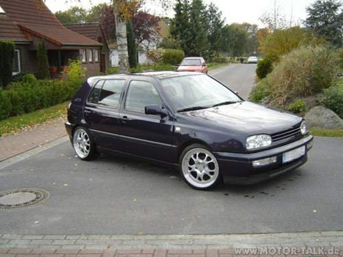

selbst bei VW gab es beim Lack X unterschiedliche Chargen die alle einen farblichen Unterschied hatten... Da hilft auch das bestellen bei VW nicht so wirklich. Ein guter Lacker hat Farbkarten und trifft dadurch leichte nuancen durch Alterung sehr genau. Hatte damals beim Golf 3 auch in etappen Lackieren lassen: Erst GRill dann die Stossstangen Heckklappengriff+Spiegel etc... hat immer gepasst.
Hatte LN5Y und davon alleine gabs schon 5-6 Versionen.

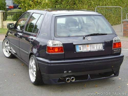

Puhhh du das ist laaange her.... den 3er hab ich 2006 verkauft...
Ich meine für den Grill damals 70 Euro die Spiegelkappen 40 Euro und die beiden Stossstangen (waren Grundierte) 170 ?!? Die Griffleiste war Kleinkram und der Diffusor waren glaub ich nochmal 50...
Aber wie gesagt ist lange her und der Lacker war Preissmässig echt Ok.
Das Endergebniss siehe die beiden Bilder unten :)
