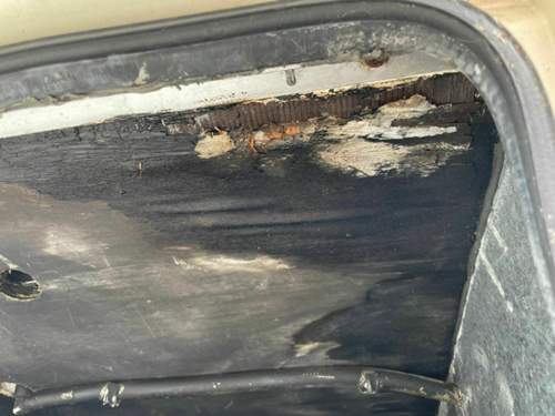

Beide Seiten haben etwas Moder - ich hätte mehr erwartet im Anhang das Bild
Dieser Bereich ist im Staufach hinten von Innen ist soweit alles trocken, der Unterbau VOR der Hinterachse ist mit einer schwarzen Masse versiegelt
Da muss man aber einiges an Arbeit reinstecken, wenn man es machen kann, die Zeit hat. Und der Preis müsste stimmen. Ich würde es nicht machen. Man will ja direkt losfahren und Urlaub machen. Gerade in der jetzigen Zeit. Viele wollen auch noch schnell ihren alten Schrott an den Mann bringen. Solange die Nachfrage noch groß ist.
