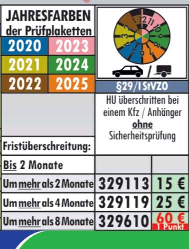

Anbei mal ein Bild der aktuellen Strafen bei überschreitung der HU.
Wenn der Wohnwagen noch zugelassen ist, kannst du damit eigentlich rein rechtlich problemlos nach Deutschland fahren. Du musst wenn die HU im Ausland abläuft nur "unmittelbar nach Wiedereinreise" zur HU.
Die Formulierung ist recht schwammig, eine weitergehende Rechtssprechung dazu ist mir nicht bekannt, die Kommentierung sagt zu "unmittelbar" "ohne Schuldhaftes verzögern".
Spätestens wenn du Sonntags einreist oder Samstag spät Nachmittag wäre ja die nächste TÜV Möglichkeit bei dir zu Hause am Montag ;) Wichtig wäre zum ankommen, das Bremse, Beleuchtung, Räder und Radlager in Ordnung sind, dann solltest du damit keine großen Probleme haben.
Wenn sie dir n Ticket geben wollten, weil die HU abgelaufen ist, dann ist es dafür unerheblich ob der Anhänger hinter nem Auto hängt, auf nem Transporter steht oder in deinem Garten. Ist die HU abgelaufen, kannst du immer n Ticket bekommen, die Teilnahme am Straßenverkehr ist dafür nicht erforderlich. Nur, wenn er im Garten steht oder auf nem Trailer, dann fällt es nicht so auf wenn man das Kennzeichen abschraubt und ohne Kennzeichen kriegt dass ja keiner mit.
