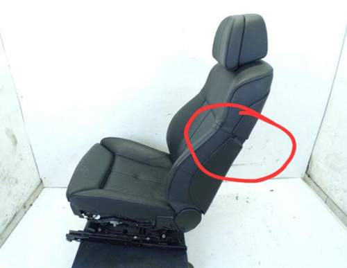

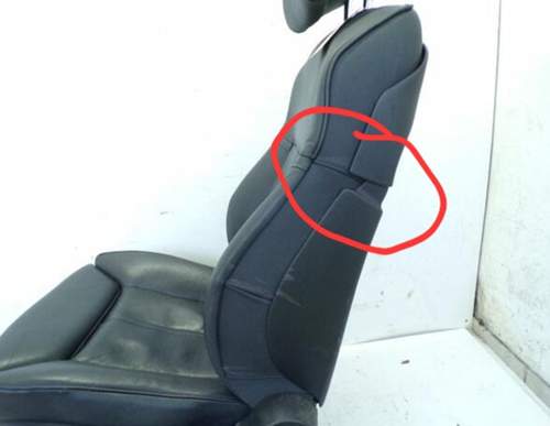

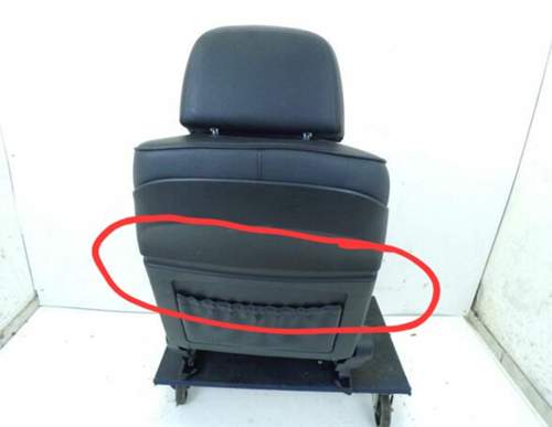

@DeepFritz schrieb am 5. August 2023 um 23:56:55 Uhr:
woran erkenne ich auf den Fotos der Gebrauchtwagenplattformen die Komfortsitze?
Ganz einfach: am gesondert verstellbaren Lehnenkopf.
Entweder erkennbar am Sitz selber (Oberteil Lehne mit Fuge an der Rückseite) oder am Bedienelement in Form einer zusätzlichen Wippe auf dem senkrechten Schalter für die Lehne.
Siehe Anhang.

Ks1
Ks2
Ks3
