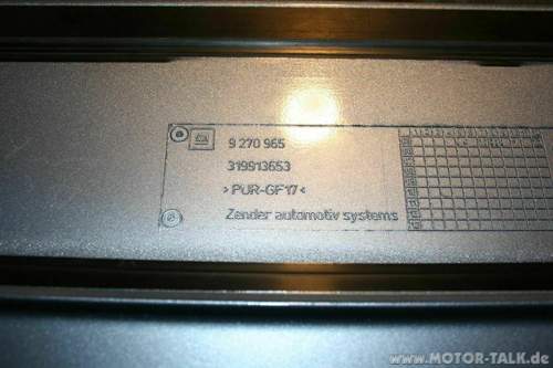

Bei einem großen Internetauktionshaus wird der "Original OPC-Dachspoiler" mit der Nr. 1705039 für 214,95 € angeboten. Dazu habe ich folgende Fragen (da ich mir für das Geld kein Ding ohne Zulassung/Anbaugenehmigung andrehen lassen will):
  1. Könnt Ihr mir bestätigen, dass der "Original OPC-Dachspoiler" von Zender ist (siehe Foto "Copyright @Vectra 712") und jeder "Original OPC-Dachspoiler" diese GM-Zender-Prägung hat?
  2. Kann mir jemand bitte die "Gutachterliche Stellungname" zur Verfügung stellen (Händler sagt: "Opel kann keine mehr liefern und ist auch nicht erforderlich")?
  3. Hat schon mal jemand Probleme bei der Hauptabnahme mit dem Spoiler gehabt?
Für Eure Antworten vielen Dank im Voraus.
Jörg
Copyright-vectra-712

Hilfreich wäre evtl. ein Link zur Auktion....
Die von Dir angebene Teilenummer wirft zumindest einen Dachspoiler aus:
Sowohl beim Lieferant:
http://www.online-teile.com/.../advanced_search_result.php?...
als auch im Opel-Katalog:
93199108 1705039 SATZ DACHSPOILER,KAROSSERIE HINTEN,GRUNDIERUNG (BEI BEDARF AUCH 93165025 15 04 815 LIEFERN)
Eintragen kannst Du den per Opel-Umrüstkatalog, zu finden hier:
http://www.tuev-hessen.de/.../Umruestkatalog_2009_01_ger.pdf
Daniel

Mach in drauf und sei Glücklich.....ich hatte den Vectra C mit dem kompletten OPC-Line Paket, mich hatte bei keiner TÜV-Untersuchung einer nach einem Gutachten gefragt.
Ansonsten versuch doch selbst mal dein Glück => service-center.technik@de.opel.com
Beide Händler kenne ich von Ebay, bei Opel-Nienhaus hatte ich selbst schon mehre Sachen bestellt, da kannst Du davon ausgehen das dies Original-Teile sind.
Daniel
