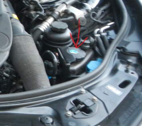

Habe diesbezüglich noch ein Bild von einem konkreten Fahrzeug hochgeladen. Um welche Federungsart handelt es sich hier?

Habt ihr euch mal das Bild was ich gepostet hab angeschaut? Hier gibt es weder eine Taste "Sport" noch eine Taste "ABC Sport". Es handelt sich um einen S500.

Leider ist das Bild so schlecht, dass man es nicht entziffern kann.
Man kann zumindest erkennen, dass nirgends abc oder Sport steht oder nicht.
Ich kann die Knöpfe für passenger Airbag off, Fahrwerk hochfahren, esp off, Bildschirm verstellen erkennen.
Wenn da kein ABC-Sport Taster ist, hat er wohl kein ABC und du kannst ihn kaufen.
