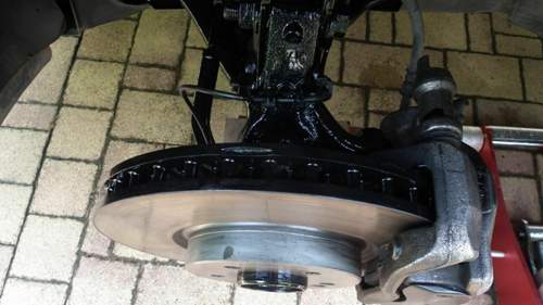

Wulst Felge Innenseite Auflagefläche Radnarbe
Sorry für den komischen Tittel,
aber ich habe eben mal die Winterräder die ich beim Kauf dazu bekommen habe gereinigt und dabei ist mir aufgefallen, das Innen an der Auflagefläche jeweils Innen und Außen eine Wulst ist.
Kann das jemand erklären, ich kenne bis dato nur das die Fläche absolut plan sein muss damit das Rad nicht eiert.
Felgen sind original Mercedes, siehe Fotos.

Das dunkle jeweils aussen sind die Erhöhungen, mit Feilen markiert, etwa 2-3 mm höher wie das blanke in der Mitte, was mich stutzig macht, ist das es dort blank ist.
Eigentlich müsste es doch verrostet sein wenn es nicht aufliegt, die Reifen waren übrigens die letzten 3 Jahre nicht montiert.

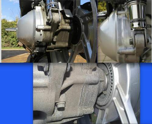

Moin Kater Mo,
ich war mal kurz im Keller. Sieht bei meinen Mercedes (Bild 1) und auch beim Volkswagen (Bild 2) genauso aus. Mein Tipp zum Rost, einfach hauchdünn Keramikpaste streichen. Dann gibt es kein Kaltverschweißen.
VG ML

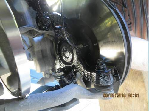

Das sind Ablagerungen von den Bremsscheiben, ich kann dich aber beruhigen, das ist nicht nur bei dir so.
Das merkst du auch nicht beim fahren, da eiert nix. Aber wenn du was dagegen tun willst, dann besorg dir einen Aufsatz für die Bohrmaschiene, mit dem man Lack von Metall lösen kann, auch "Sauerkraut-Scheiben" genannt.
Mit denen kannst du den aufgesetzten Belag von der Alufelge lösen, ohne die Felge selbst zu schädigen. Und wenn du deine Räder wechselst, dann machste die Bremsscheiben, mittels Drahtbürste, ordentlich sauber und sprühst den Bereich auf dem die Felge aufliegt, aber auch nur da!!, dünn mit Silikonspray ein und schmierst ganz dünn die Nabeführung mit einem Fett ein, ein bisschen langt und die Räder fallen dir beim nächsten wechsel entgegen und musst sie nicht von der Scheibe treten.
Ich habe mal ein kleines Kunstwerk für dich gestaltet, zum besseren Verständnis.
Der Bereich den ich mit schwarzem krikelkrakel versehen habe, ist für das Silikonspray, nochmal: dünn langt!
Die Bremsfläche der Scheibe bitte von alle dem verschonen.
Das musst du auch nur einmal machen und dann hast du ewig ruhe.

Danke für die Bilder, sieht ja wirklich aus wie bei mir.
