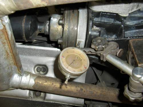

Ja wenn man das Radialspiel der Flansche nicht beachtet. Darum gibt es Farbmarkierungen an den Flanschen der Getriebe und dem Kardan.

Aaaahh! Geht nicht um Spiel in der Aufnahme bzw. der Passung. Das Radialspiel ist die Entfernung am Außenradius der Flansch-Passung zum Drehmittelpunkt.
Da gibt es unterschiedliche Toleranzen beim Kardanflansch und beim Flansch an den Getrieben. Darum wird der "größte Ausschlag" Markiert und sollte beim Anflanschen syncronisiert sein.
Das Mittellager ist ja hoffentlich neu eingestellt worden?
( Der Kardan darf auch niemals durchhängen. Auch bei Montagen darf nicht eine Seite einfach runterhängen. Bei Ausbau und Transport ist ebenfalls nur ein Knickwinkel von ca. 20° zulässig.)

Neu lackiert.. mmmh.. Die Flansche an den Getrieben kann man leicht ausmessen. Beim Kardan wirds schon schwierig. Wenn falsch zusammengebaut kann das schon die Ursache sein.
Haben die das "Durchhängen" nach Herstellervorgaben geprüft und eingestellt?
Vieles kann nicht frei nach Schnautze gemacht werden und auch alter Erfahrungswerte sind heute leider nicht mehr immer übertragbar.
Falls keine Hersteller-Anleitung für den Kardan vorliegt und nicht noch schnell jemand anders Zeit hat die zu posten versuch ich heute Abend was rauszusuchen.
Frag mal deine Freie ob sie nach Unterlagen gearbeitet hat. Nicht das "wir" uns hier unnötig Mühe machen was rauszusuchen.

Meine Kardanwelle hat der Freundliche z.b falsch eingebaut.
Im Lochkreis um eine Schraube versetzt,Bild anbei.
Nach Anleitung von überallroud eingemessen und neu verschraubt,jetzt ist auch mein wummern weg:):D
