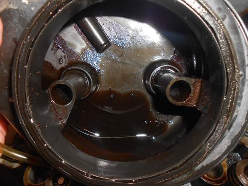

Wie kommt das Öl in die Einspritzung? Das sind nicht par Tröpfchen, das ist richtig viel. Der dicke Schlauch vom Ventildeckel zum Resonanzgehäuse sieht innen nicht aus, als wenn die Mengen Öl da durch gelaufen wären, der dünne vom Ventildeckel zum Anschluß an der Einspritzung unterhalb der Drosselklappe war zwar voll Öl, aber ich hab festgestellt, daß der Anschluß zugesifft war. Den hab ich mit nem Bohrer 3,5mm von Hand entschmutzt, war schwarzer, trockener Bibsch, wie Ölkohle, aber sichtbar schon länger zu.
Schmeißt der Öl durch den Ansaugtrakt zurück? Habe die Drosselklappe von Hand geöffnet, und darunter ist kein Öl zu sehen, müßte ja da sein in dem Fall.

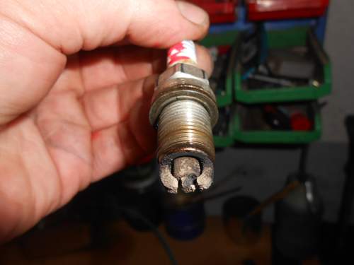

@ 16SDriver, auf den Kolben ist kein Ölschlamm sondern Ölkohle, trocken sind die schon. Hydros hab ich heute zerlegt und gereinigt, also für 29 Jahre und 360tkm gibt´s da nix zu beanstanden. Die Kerzen sehen auch richtig mies aus, aber nicht nach Öl. Ich stell davon nachher mal Bilder ein.
@mozartschwarz, Du hast 2009 an einem C 16 NZ einen einzelnen Kolben gewechselt, hab ich hier gelesen. Ging der Kolben samt Pleuel nach oben raus? Hab mich innerlich schon damit abgefunden, mindestens am 3. Topf mal die Kolbenringe zu erneuern. Wie hast Du das mit den Pleuelschrauben gehandhabt, erneuert oder die alten genommen? Und wie lang wurde das Auto nach der Reparatur noch genutzt?
Also meine Kompressionsprüfung ergab ja auf dem 3. nur 3 bar, wobei ich die Vertrauenswürdigkeit meines Prüfers bzw. des Schlauches nicht beschwören will. Hörbar lief er auf einem Zylinder nicht richtig. Und das ganze Öl im Resonanzbehälter kann ja nur vom Ventildeckel kommen.
Ich mach jetzt mal Bilder von den Kerzen.
M.f.G.: Burkhard C
Themenstarteram 15. August 2022 um 18:16
Von Kerze 4 sind Teile vom Isolator weggebrochen, kann man auf dem Bild schlecht erkennen.

Am Ende grenzt es an ein Wunder, daß der mit den Kerzen überhaupt noch gelaufen ist. Aber wie kommen diese merkwürdigen Druckverhältnisse zu Stande, die mir den Resonanzbehälter mit Öl fluten?

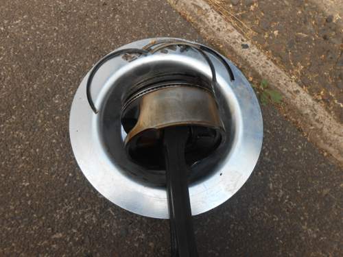

Heute Nachmittag endlich mal die Kolben ausgebaut, und es waren die Kolbenringe vom 3. Topf. Der Kreuzschliff der Laufbuchsen sieht auch nicht mehr so berühmt aus, wobei die Innendurchmesser, soweit ich das mit dem Stangenmikrometer ermitteln konnte, ganz ok sind.
4 Sätze Kolbenringe von Goetze sind bestellt, für stolze 24 Euro ein Hongerät, daß in die Bohrmaschine eingespannt wird, erstanden. Für 12 Euro wär´s auch gegangen, aber dann doch lieber das von KS Tools genommen.
Morgen wird die Ölwanne einer Petroleumwäsche unterzogen, dann werden die Kolben gereinigt.
Von den anderen Pötten die Kolbenringe sind noch einwandfrei, aber das Risiko, nochmal anfangen zu müssen, war mir zu hoch.
@mozartschwarz: Was haben die 3 Kolben, die doch noch liegen hast, für´n Durchmesser? Schieblehre auf´s 1/10 ist hinreichend. Meine sind im oberen Bereich alle so um 78,5, unten bißchen dicker. Der betroffene Kolben hat par Macken bekommen an der Kante, wo die untere Fläche der 2. Kolbenringnut von oben gesehen in den Außendurchmesser übergeht. Kann man kosmetisch nacharbeiten, aber vielleicht macht ein anderer Kolben eher Sinn.

@mozartschwarz, kein Drama, hab angefangen, mein Krempel in Petroleum zu reinigen. Naja gut, die Ölkohle an den Kolben muß schon mechanisch gelöst werden. Am Ende sind die Kolben maßlich schwerstens aus´m Kram, bis zu 0,8mm minus. Dazu oval, was sich aus dem Kippmoment erklären läßt. Macken am Kolben vom 3. Topf hab ich mit feinem Schleifleinen behoben.
Zunächst mal werde ich alle alten Kolben mit neuen Ringen einbauen, die Laufbuchsen mit dem Hongerät bißchen nacharbeiten und dann mal sehen. Ist jetzt auch bißchen persönliche Weiterentwicklung und folgt der Logik, daß die Kiste vor der mißglückten Abschleppaktion top gelaufen ist und auch Steigungen im hohen Gang locker hoch geballert ist. Unser Ersatz Astra, auch X 16 SZ aber erst 148tkm, läuft bei weitem nicht so locker. Und der 360tkm Astra hat zuletzt ca. 0.8l Öl auf 1000km gebraucht; damit kann ich leben.
