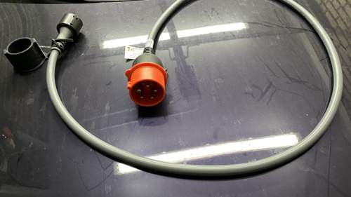

Immer zu 100%; allerdings nur mit 6A bzw. 8A; ohne Probleme; Auto ist fast 1 Jahr alt; 30E
Die zu Hause erreichbaren Ladeströme der Wallbox schaden auch bei bei voller Ausnutzung der 7,4kw Ladeleistung dem Akku nicht. Je geringer die Ladeleistung, desto länger dauert die Ladung und damit verbunden ist die Verlustleistung höher.
Nicht so vorteilhaft für die Lebensdauer der Batterie ist das Schnellladen mit hohen DC- Strömen, aber das ist ja für die PHEV nicht relevant.

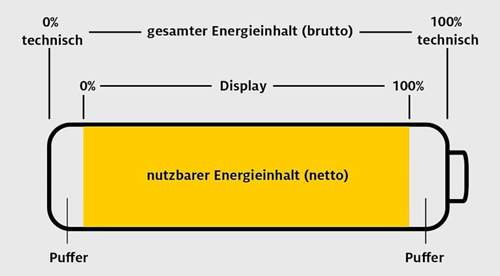

Sehe ich genauso! Ich lade immer bis 100 % und fahre auch immer bis auf 0% runter. Ich komme so eigentlich immer von Frühjahr bis Herbst auf etwas über 90 km rein elektrisch.
Dass der Akku bei dieser Aktion nicht tief entladen wird, ist logisch, dafür wird BMW schon sicherheitshalber sorgen.
Genau so mache ich es nämlich auch mit meinem iPhone. Und das Ding funktioniert auch nach sechs Jahren noch einwandfrei und hat auch noch annähernd die gleiche Kapazität wie vor sechs Jahren. Also ich denke mal die Batterien beziehungsweise die Akkus sind heutzutage dafür schon ausgelegt
