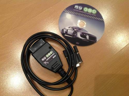

Mach mal ein Foto von dem Tech2.
Denke du hast keins.
Themenstarteram 6. März 2016 um 19:03
Hier mal ein bild
das ist doch ein Chinakracher, oder?
Jedenfalls definitiv kein Tech2

Mit was könnte ich Auto sicher auslesen? Hab es heute auch mit Scan my Opel und ELM 327 versucht und hat auch nicht geklappt. Da bekomme ich Meldung "Verbindung fehlgeschlagen "
Sieht aus wie nen normales OBD Gerät . Damit wirst du beim Opel nix. Klick
in dem Link findest du etwas das funzt und nicht viel kostet
Entweder mit einem echten Tech 2; Klick mich!
Oder mit dem China Kracher, sieht so aus!
Für zweiteren fehlen mir aber noch Erfahrungen!
Geht aber bei Omega, Astra G, Zafira. Hab ich ausprobiert! Corsa noch nicht probiert!
Hier aber nicht das mitgelieferte Programm nehmen!
Klemme 7 am Diagnosestecker ist richtig!
Der China Kracher funzt astrein, kannste im Omega- Forum nachlesen, Ich hatte auch einen und das Ding funktioniert top

@CSSX3 schrieb am 6. März 2016 um 20:03:00 Uhr:
Hier mal ein bild
Das hab ich mir schon fast gedacht.

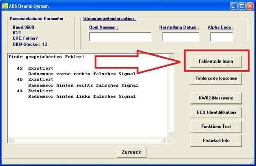

leute, das was er hat, genau das selbe hab ich auch und funzt ohne probleme. Warum also gleihc zum nächsten kabel raten? er benutzt es einfach nicht richtig!
die pin angabe ist ein hinweiß, natürlich muss man noch auslesen klicken... und schon kommt alles....
die software ist ja auf der DVD
Auf der Seite bzw. beim Hersteller wird aber auch hin gewiesen, dass nicht jeder RS232 zu USB Adapter funktioniert. Falls du einen Pc / Laptop ohne RS232 versuchst zu verwenden.

@NomexX, soweit kommt es bei mir gar nicht das ich auf diese Fläche klicken kann. Nach dem PIN Nr Hinweis bricht es ab.
