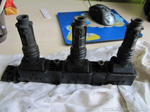

es kommt vor das das zündmodul den geist auf gibt,beim 4 zylinder ist das kein problem das er läuft,aber beim 3 zylinder wenn da einer oder zwei ausfallen ist es aus.
musste mal das zündmodul ab machen,die kerzen raus und in das zündmodul rein stecken,aber drauf achten das das zündmodul und kerzen masse haben durch die löcher wo es verschraubt wird,dann man starten und drauf achten das alle kerzen funken.

also einzel kannste an der zündung nichts tauschen,wenn dann das ganze modul.
genau so wie du sagts machste das mal,schraub das mal ab steck die kerzen rein und lege 2 masse kabel,dann muss einer starten und der zweite schaut nach ob alle kerzen funken.
anders wüsste ich jetzt nicht wie man das modul prüfen kann.

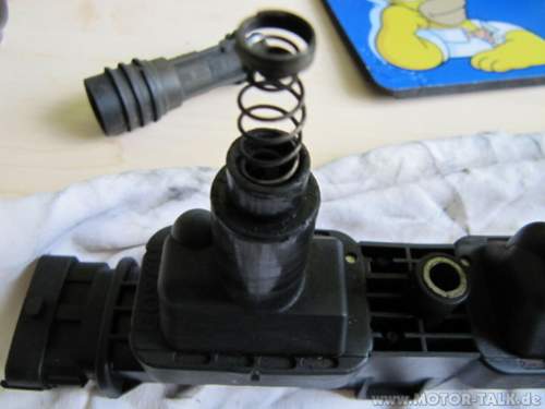

Es ist ja Elektrode und beide Stege weg. hab per Taschenlampe natürlich erstmal nix gefunden.
Nun die Frage aller Fragen, was tun?
Neue Kerzen rein und fahren?
Zur Werkstatt schleppen, fahren ist im moment nicht möglich.
Hab mal die Suche benutzt, einer schraubte neue Kerzen rein und fuhr muter weiter, der nächse das Gegenteil usw?
Jetzt sind die Profis gefragt und Leute die das schon hatten.
Danke und lg
Img-0217

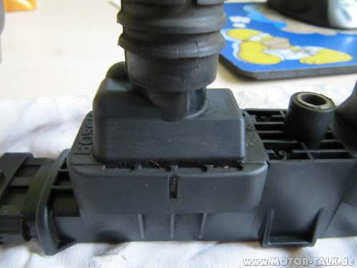

ist dir auch aufgefallen das sie ganz verkockelt ist wo der stecker drauf ist???
ich würde sagen das der stecker kaputt ist und dadurch der funken nicht richtig kommt und die elektrode weg gebrutzelt ist.
an deiner stelle würde neue kerzen rein machen und den stecker tauschen,evtl. sogar das ganze zündmodul.
die stecker kannste normal vom modul einfach ab ziehen.
ich hätte noch 4 stück vom zafira aber ob die passen.....keine ahnung.

ja die kerze in der mitte,die wo die elektrode ab gefackelt ist,die ist am steckkontakt kohl rabe schwarz,das ist ein zeichen das mit der steckverbindung was nicht stimmt.
das was fehlt ist sicher nicht abgefallen,sondern weg gebrannt.
ich bin kein fachmann was das an geht,aber durch den schlechten kontakt in der steckverbindung ist evtl. ein überstom entstanden der dir kerze abgefackelt hat.
aber es könnte auch sein das die kerze nicht richtig angezogen wahr oder sich gelockert hat und dadurch die verrbrennung den stecker verbrannte und dann es zu den fehlstömen kahm.

die mittlere kerze ist toal scwarz,auch das gewinde ist schwarz,das ist ein zeichen das die wohl nicht richtig fest wahr,und die verbrennung nach aussen kahm und dir den stecker vom zündmodul verbrannt hat,so kahm eins zum anderen bis nichts mehr ging.

Ist das Zündmodul nun defekt, am verkohlten anschluss und muß sowieso neu?

aber die kerze ist verbrannt,das ist genau so wie ich zuvor geschrieben habe.
ich würde den stecker vom zündmodul wenn das bei dem geht tauschen,ansonsten das ganze modul und schraub eine neue kerze rein und fertig.
