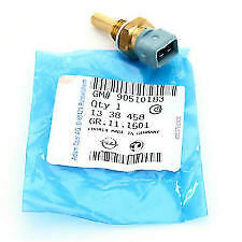

Hatte heute einen Termin beim FOH für meinen Winter-Check incl. Lichterwochen. Der Mitarbeiter bemerkte gleich, das der Oldrucksensor gewechsel werden muss, da dieser wohl, keine Ahnung wie, den Stecker vom STG "versifft" hat. Der Stecker war ölig. Wurde gereinigt. Zudem hatte ich das tolle Erlebnis bei der Fahrt zum FOH, das auf einmal die Temp-Anzeige nen derben Satz auf 100+Grad machte, dort ca. 2-3Min. verblieb und dann wieder auf ca. 92 Grad sank. Also habe ich mir heute zusätzlich nen neuen Temp-Sensor (2-Polig) für das STG gekauft. Werde ich nachher mal tauschen, wenn der Kleine kalt ist. Ich berichte dann, wie es weiter gegangen ist.
Bei einem Motor von uns, auch ein X12XE, war nach dem Kerzentausch ruhe
Themenstarteram 27. Oktober 2016 um 14:48
Update:
KMS gewechselt und voila.... Mein Kleiner fährt wieder gut. Temp steigt jetzt auch langsamer an und pegelt sich bei 92-95Grad ein. Aber ich habe das Gefühl, das er bei 80KM/h iwie ein Leistungsloch hat. Musss dann runterschalten und dann gehts wieder. Das ruckeln ist nicht mehr da. Kann es sein, das das STG durch die vorher erhaltenen falschen Werte jetzt erstmal wieder "umdenken" muss?
Meinst Du mit KMS den Temperatursensor (Bild)??

Tempfuehler
Themenstarteram 28. Oktober 2016 um 15:58
@GVV_fite schrieb am 28. Oktober 2016 um 00:01:09 Uhr:
Den habe ich heute an unserem c12nz auch erneuert. Fehler war auch ähnlich, zusätzlich ging aber noch
die MKL an (Fehlercode 14).
Im Warmzustand sprang er gar nicht mehr an.
Ja, genau dieser war es. Aber wie gesagt, MKL ging nie an. Aber habe heute gemerkt, das er hin und wieder im unteren Drehzahlbereich noch ein wenig unrund läuft und auch hin und wieder an der Ampel ausgeht, weil die Drehzahl so absackt. Werde am Samstag mal die Zündkerzen prüfen und mir Drosselklappenreiniger besorgen. Mein Öldrucksensor wird auch morgen da sein und dann tausche ich den auch noch aus. Wenn ich Glück habe, hat mir die Fehlerbeseitigung dann zusammen ca. 50.- Euro gekostet. Um einiges günstiger als ich gedacht habe. Hoffe, dann läuft der Kleine auch wieder sauber. Ich werde berichten :)
