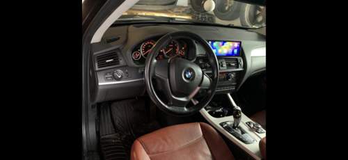

ich habe einen X3 aus 06/2014 mit dem 190PS Diesel, also nach Modellpflege.
Die Suchfunktion hat leider nur Autos aus früheren Baujahren zutage gebracht.
Also hier nochmal meine Frage in der Hoffnung, dass es mit diesem Baujahr unkomplizierter geht als zuvor:
Ich habe nur das nackte Sportlenkrad OHNE irgendwelche Tasten in Kombination mit dem Navigationssystem Business. (S. Bild)
Nun habe ich mir schon mal ein gebrauchtes Lenkrad mit Multifunktion bestellt.
Ich habe abenteuerliche Umbaumaßnahmen gelesen mit Tausch des Kombiinstruments oder irgendwelcher Steuergeräte.
Vorab: Ich hab bei meinem E46 schon mal MFL nachgerüstet inkl. dem erforderlichen Kabelsatz.
Der Tempomat ist mit egal. In erster Linie möchte ich mit den Tasten die Möglichkeit haben, das Radio zu steuern und vielleicht sogar die Sprachsteuerung zu nutzen.
Wird das mit dem Einbau des Lenkrads schon funktionieren? Falls nicht, was brauche ich?

Der Umbau ist beim F25 und so einer nackten Mutti wie deinem leider nicht so einfach. Du hast das kleinste Kombi, da fehlen dann schon Kabel zur Head Unit. Damit du siehst was du beim Tempomat einstellst, brauchst du das nächstgrößere Kombi. Habe eines sogar da mit Head Up Anschluß. Und codieren musst du das auch noch alles. Ich würde mir einen 30d mit Prof und MFL suchen, dann hast du wesentlich mehr Spaß beim fahren

Also du brauchst
- Lenkrad mit MuFu
- Wickelfederkassette MuFu fähig
- Kombiinstrument
- Verkabelung der Junction Box und des Schaltzentrums
- Codierung
Eine neue Head Unit ist nicht notwendig soweit ich das herausgefunden habe.

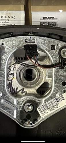

Das Lenkrad ist angekommen und in einem Topp-Zustand. Es hat sogar Heizung (allerdings han ich noch nicht geschaut, was man tun muss, um sie zu aktivieren).

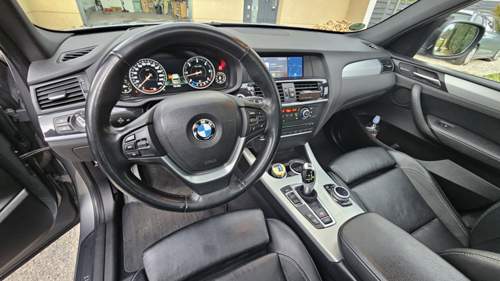

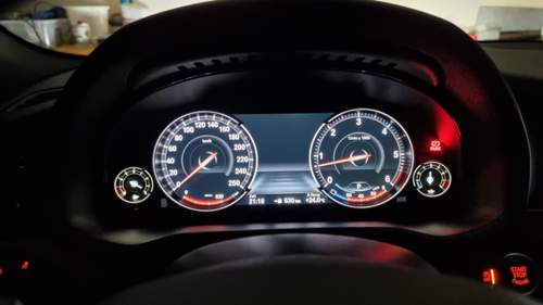

Heute habe ich von einem netten Forumsmitglied dann den neuen Tacho bekommen. Da sein X3 Tempomat und Mfl hatte, ging ich davon aus, dass es genau das ist, was ich brauche.
Leider sind nun die Anschlüsse völlig anders. Mein 12-poliger Stecker wird hinten mittig ins Kombi gesteckt, das neue Kombinhat den Stecker am Rand. Er ist auch 12-polig (+2 dickere isolierte Pole daneben), hat aber eine andere Führung als mein Stecker.
Was ist zu tun?
Alten Stecker auseinander bauen und in den neuen einstecken

Im 6WA hast du da aber auch den LWL Anschluss mit integriert, deshalb brauchst du den neuen Stecker!

Ah, Lichtwellenleiter! Brauche ich den? Was macht der?
LWL = Lichtwellenleiter
Ist die Verbindung zwischen deinem Kombi und der HU.
Wenn es dir darum geht dein Radio per Lenkrad tu bedienen, auf jeden Fall!
