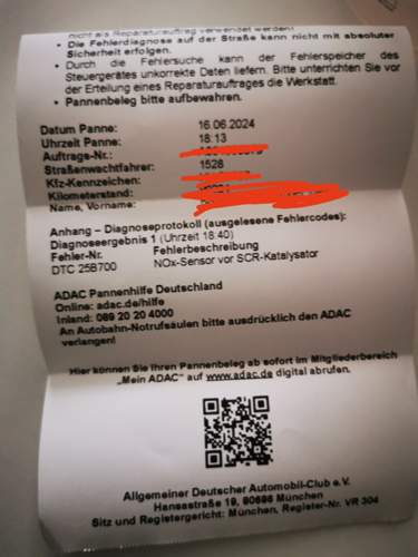

Hallo brauche hilfe der Fehler hat schon zweimal ausgelöst er hat ADAC hat den gelöscht was würdet ihr empfehlen den einfach auszutauschen und als Tipp kann man doch selber austauschen? oder auszuprogrammieren? Oder was anderes
Ich hab ditupa app und
die Stage 1 ohne agr off

....den NOX-Senor raus programmieren ist illegal.
Entweder ist der Sensor Schrott oder der NOX-Kat. Also erst Sensor tauschen und dann den Kat.
Alles andere führt zum erlöschen der BE.
Die nox-sensoren gehen notorisch kaputt (egal ob Original oder 3rd Party) und sind leider teuer...
Die Wahrscheinlichkeit ist daher hoch, dass es auch bei Dir dieses Problem ist.
