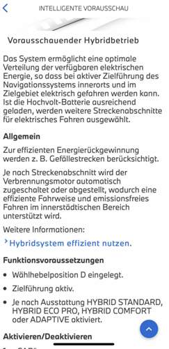

Also zum Thema Vorausschauassistent verweise ich mal auf den drivers guide. (Siehe Bild)
Ich komme bei konservativer Fahrweise (Autobahn max. 150km/h) aktuell auf ca 9l/100km für die Strecke bei voll geladenem Akku. (Langzeit Erfahrungen fehlen noch)

@Seitenairbag und JL87: Jetzt bin ich verwirrt:
Wenn sowohl Adaptive-Mode als auch Eco-Pro-Vorausschau-Mode anhand der eingegeben Navigationsdaten auf einer längeren Strecke die Zuspeisung aus der (initial vollen) Batterie möglichst effizient auf die gesamte Strecke verteilen, wo ist dann der Unterschied zwischen beiden Modi?
Nach meinem Verständnis:
Der „normale“ hybrid Modus ist vergleichbar mit dem Komfort Modus aus den sonstigen bmw. Komfortable fahrwerkeinstellung etc. + im Fall des Hybrid Antriebes der automatische Wechsel zwischen rein elektrisch und Verbrenner je nach aktueller Fahrsituation und Streckenverlauf.
Der hybrid Eco pro Modus ist vergleichbar mit dem Eco pro Modus aus den sonstigen BMW. Z.b angepasste Klimatisierung und sowas und er zeigt einem im Head up Display an wann man vom Gas gehen sollte etc (Vorausschauassistent).
Wie beim normalen Hybrid Modus erfolgt die Anpassung von elektrisch/Verbrenner, je nach Streckenverlauf usw.
Den adaptive Modus hat Rivers_ gut beschrieben. In meinen Augen quasi eine automatische Anpassung zwischen „Sport“ und „Hybrid“ (Komfort) Modus.
Edit:
Er passt im Hybrid Eco pro Modus auch die Rekuperation je nach Streckenverlauf an wenn man vom Gas geht. (z.B. stärker zum abbremsen vor einer Ortschaft oder „segeln“ bei gerader Strecke)
