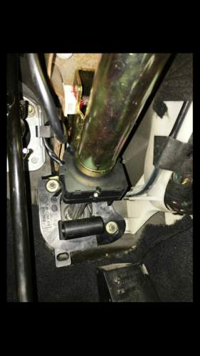

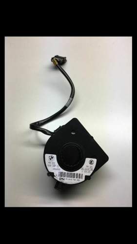

Hallo zusammen, Fahrzeug e53 bj 05 176tkm 3.0d Automatik, sporadisch leuchtete die 4x4 leuchte meistens beim starten nach paar hundert Metern war wieder aus. Seit knapp einer Woche brennt die leuchte dauerhaft, daraufhin fing jetzt ein ruckeln an beim leicht Gas geben auf niedriger Drehzahl deutlich spürbar. Daraufhin auslesen lassen, lenkwinkelsensor ist defekt, macht mir aber irgendwie kein Sinn dieser Zusammenhang, das die 4x4 leuchte damit zusammenhängt ja aber das ruckeln hat glaube kaum was mit diesen LWS Zutun, Was meint ihr? Vtg habe ich vor dem auslesen schon ausgebaut und dieses Rädchen überprüft aber keinerlei defekt oder Abnutzung festgestellen können, habe auch schon in vielen beiträgen gelesen das Profiltiefe etc eine Rolle spielen könnte, habe 22zöller breyton walzen drauf, Aber dadurch das die Leuchte leuchtet schließe ich die Ursache aus, oder doch nicht? Bin um jeden Rat dankbar, viele Grüsse Cino
