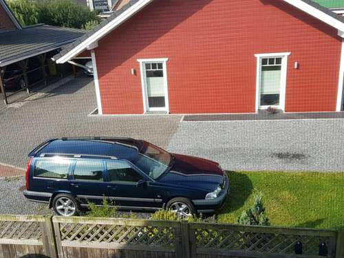

Bild 1
Ölverlust am Turbo
Kann (k)ein Wässerchen trüben

Der Ölfleck stammt von einem 945 :)
....der den Ferienhausnachbarn gehört
