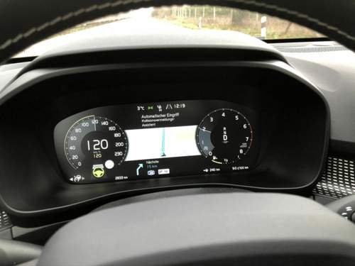

Zum Wagen:
Volvo XC40 R-Design, alle Assistenzsysteme mitbestellt und aktiviert, T4, knapp 3000 km runter, Neuwagen, zugelassen 10/2019
Heute Mittag um kurz nach 12 fuhr ich auf trockener Fahrbahn mit exakt 120 km/h (Fahrassistent aktiviert mit dem "grünen Lenkrad") auf einer ziemlich leeren BAB hier bei Oldenburg (OLDB).
Ich näherte mich einem mit ca. 95 km/h fahrenden PKW mit Pferdeanhänger und setzte den Blinker um zu überholen. Die Geschwindigkeit des anderen vor mir rechts fahrenden Wagens weiß ich noch genau, da dies ja im Tachometer mit dem kleinen weißen Strich angezeigt wird, sobald das vorausfahrende Auto vom Tempotmat erkannt wird, und ich gerade auf dieser Autobahnfahrt dieses Feature entdeckt hatte. Bevor der aktive Tempomat die Geschwindigkeit reduzierte, setzte ich den Blinker links und das "grüne Lenkrad" im Display für die aktive Spurführung ging aus.
Zu dem Zeitpunkt war hinter mir ca. 300-400 Meter kein Auto, Autobahn ist ganz gerade an der Stelle, Sicht gut, 3 Grad Aussentemperatur. Am Horizont sah ich ein KfZ kommen, jedoch mind. 400m entfernt.
Da es sich jedoch an der Stelle um eine BAB ohne Geschwindigkeitsbegrenzung handelt, kam der Wagen scheinbar mit mind. 200 km/h an und näherte sich entsprechend schnell und ließ ihn scheinbar auch nicht bei Annäherung ausrollen. Wer häufiger auf der BAB unterwegs ist, kennt dieses "Rennfahrerverhalten" ggfls. ebenfalls. Es handelte sich zudem noch um eine aktuelle G-Klasse scheinbar hoher Motorisierung.
Nachdem ich den PKW mit Anhänger mit gleichbleibend 120 km/h überholt hatte, fuhr ich mit Blinker rechts gesetzt, d.h. ohne aktiven Lenkassistent des Volvo, rechts rüber und schaute noch einmal in den Rückspiegel und sah, dass auf der rechten Spur der Wagen mit unverminderter Geschwindigkeit herangerast kam.
Als ich dann ca. halb auf der rechten Fahrbahn war, griff die Software des Volvo auf einmal massiv in die Lenkung ein und lenkte den Wagen auf die rechte Fahrbahn zurück.
Da ich glücklicherweise PKW-affin bin; zudem einen kleinen Sportwagen habe, den ich auch mal dynamischer bewege; Fahrtrainings absolviere und zudem mir Physik aufgrund meiner Vorbildung naheliegt, habe ich ebenso - gottseidank - ausreichend schnell und beherzt ins Lenkrad gegriffen und energisch nach rechts gelenkt. Der Wagen schaukelte massiv auf - Glücklicherweise habe ich neue Winterreifen, es war trocken und das ESP hat den Gegenpendler mitgeholfen abzufangen.
Der Fahrer der ankommenden G-Klasse ist OHNE wesentliche Geschwindigkeitsreduzierung und OHNE verlassen der Fahrbahn nach links auf den schmalen Grünstreifen neben der linken Leitplanke an mir vorbeigeschossen und - deshalb weiß ich dies - ist danach auf die Spur nach rechts vor mich gewechselt und hat erst dann massiv gebremst.
Ohne weitere Bewertung des vorhergehenden Fahrerverhaltens gehe ich davon aus, dass der andere Fahrer mein Verhalten als Nötigung interpretierte und mich deshalb ausbremsen wollte - Reine Vermutung...
Ich habe nach ca. einer Minute nach Verdauen des Schrecks das anliegende Foto geschossen, da die Warnmeldung zur Kollisionswarnung nach wie vor aktiv war.
Meine persönliche Interpretation des Softwareverhaltens ist die, dass die Software entscheidet, dass ein Abschuß hinten links bei 120 km/h mit der Überschussgschindigkeit des anderen Fahrzeugs gefährlicher ist, als ein frontaler Auffahrunfall mit sicherlich ca. 60-80 km/h Überschussgeschwindigkeit.
Jedoch:
- Es gab keinerlei Vorwarnung für mich durch die Software.
- Es gab keine objektive Unfallgefahr, da ich schon soweit auf der rechten Spur war, dass ich nach Eingriff der Software und Rücklenken durch mich nach rechts wieder eher weiter links, als vor dem Lenkeingriff der Software war und der hintere Wagen mich ohne nach links zu lenken und ohne Bremseingriff dennoch nicht anfuhr.
Ich prophezeie, dass mit einem ungeübteren Fahrer dieses Softwareverhalten in einen möglicherweisen für beide Seiten tödlichem Unfall geendet hätte, wenngleich ich sicherlich die wesentlich schlechteren Karten mit den ca. 1,7 t des Volvo gegenüber vermutlich 2,5 t des Mercedes gehabt hätte.
Nun kommt ärgerlicherweise für Volvo die Situation auf, dass ich so etwas in keinem Fall akzeptiere und heute noch ein Schreiben an Volvo und (mir ist bewusst, dass er gar nichts dafür kann) den Händler schicke.
Die KBA-Rückrufdatenbank habe ich schon gecheckt, da ist kein Rückruf drin.
Mir ist jetzt erst einmal wichtig, dass die Beweise gesichert werden und hoffe, dass es eine Loggingroutine bei Eingriff des Kollisionsassistenten im KfZ gibt, damit ich das Log sichern lassen kann.
Das Online-Handbuch äußert sich überhaupt nicht zum Verhalten des Volvo bei drohendem Heckaufprall.
Meine einzigen beiden Fragen und Bitten an Euch:
1) Ist hier jemand, der qualifiziert etwas dazu sagen kann, ob solch ein Eingriff des Kollisionsassistenten bei dem Wagen geloggt wird?
2) Kann mir jemand im norddeutschen Raum (Bremen/Oldenburg) einen KfZ-Gutachter nennen, welcher sich auf im Bereich der Sicherung/des Auslesens von Log bei Volvo auskennt)?
Vielen Dank vorab und gesunde Grüße!

Einfach gesagt war es ein stinknormaler Überholvorgang, d.h. 2-spurige BAB, Blinker links raus, links rüber, vorbeifahren, Platz lassen, Blinker rechts raus, rechts rüberfahren.
In dem Moment des Rechts rüberfahren passierte jedoch, als ich schon halb auf der rechten Spur war der Eingriff der Software (von Assistent möchte ich hier nicht sprechen...) und diese führte einen scharfen Lenkvorgang Richtung linke Fahrbahn aus.
Kaum vorstellbar, war aber so.
Vorher keinerlei Warnung an mich.
Mit dem Lenkassistent hat das definitiv nichts zu tun, da dieser bei einem Spurwechsel von links nach rechts unter Nutzung des Blinkers in der Tat irgendwann eingreift und den Wagen im Zweifel auf die RECHTE, jedoch niemals wieder zurück auf die linke Spur führt. Es gab dann ja auch die im Bild sichtbare Anzeige.

Hast du eventuell den Tippblinker gesetzt zum Wiedereinscheren?
Wenn man man nämlich da zu lange braucht um die Fahrbahn zu wechseln, könnte es sein, dass dies als Fahrbahn verlassen gewertet wird und der Volvo das macht was er soll, quasi dich in deiner Spur halten.
Meine Freundin hat so etwas schon mal erlebt mit unserem XC.
Mich hat der "Laneassist" auch schon ein paar mal zurückhalten wollen ( Blinker nicht gesetzt ;) ), ich halte allerdings immer das Lenkrad so fest, das ich immer das letzte Wort habe.
Jetzt habe ich es - natürlich - begriffen! Halte die Erklärung des Vorschreibers für sehr schlüssig. Habe aktuell im V70 ja nur den Spurhaltewarner, aber das geschilderte Szenario hatte ich schon einige Male. Tippblinker, erst etwa später die Spur wirklich gewechselt, Dingdong, Spurhaltewarner aktiv!
Themenstarteram 26. Januar 2020 um 20:26
Nein, das habe ich definitiv nicht.
Der Eingriff war auch wesentlich energischer, als bspw. beim Spurhalten oder wenn man die rechte Seitenlinie überfährt.
Weiterhin ist ja auf dem Bild ersichtlich auch ein Hinweis auf den „Kollisionsassistenten“ erfolgt.
Da die Reaktion des Volvo nach dem Überholvorgang kam hät ich da die Frage wie dicht du vor dem überholten Fahrzeug wieder nach rechts gefahren bist. So wie es sich liest hat der Assistent eher auf das überholte Fahrzeug reagiert und versucht dich wieder auf die „sichere“ linke Spur zu schubsen. Eventuell hat dies auch in dem Moment beschleunigt was die Reaktion ausgelöst haben kann
