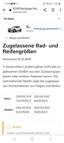

Hat schon mal jemand Winter-Kompletträder für einen XC40 P8 Pure Electric gekauft? Die haben ja für die Vorder- und die Hinterachse unterschiedliche Dimensionen, was die Suche in Online-Shops etwas erschwert.

Das ist leider nicht so einfach, wie es scheint. Der P8 braucht ja vorne und hinten unterschiedliche Rad-Dimensionen - siehe Betriebsanleitung. Die Schweizer haben das mit ihrem Konfigurator offenbar kapiert. Beim deutschen Konfigurator kommt der P8 so als Modell nicht vor - angeboten werden Komplettsätze mit je 4 gleichen Rädern, von denen natürlich keiner passt.
Ich habe auch schon diverse Konfiguratoren von Online-Händlern durch - überall das gleiche Grauen; keiner, den ich bisher gesehen habe, hat die Räder für den P8 korrekt (d. h. gemäß Zulassung) drin.

Durch die unterschiedlichen Räder und Reifen für Vorder- und Hinterachse wird die Auswahl im Zubehörmarkt wesentlich schwieriger.

Ich würde gerne noch einmal auf das Thema Winterreifen zurückkommen: Hat schon einer von Euch im freien Handel Winterreifen für seinen P8 gekauft? Muss das unbedingt Mischbereifung sein? Bei den Volvo Winterkomplettsets kann ich nicht sehen, dass es Mischbereifung ist.

Ja, es muss Mischbereifung sein. Vorne 235 und hinten 255 entweder als 19" oder 20". Etwas anderes ist offiziell nicht zulässig. Habe zumindest noch nichts anderes gelesen/finden können.
Ich habe jetzt bei Volvo den offiziell einzigen passenden Satz in 19" bestellt.
