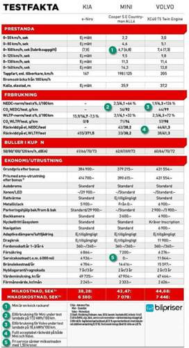

AMS Schweden hat gerade einen ausführlichen Vergleichstest zwischen e-Niro, Mini Countryman E und XC40 durchgeführt.
Auf 280km wurde beim XC40 ein Durchschnittsverbrauch von 4.3L ermittelt. Elektrische Reichweite dabei 41.3km. Durchschnittsverbrauch nach geleerter Batterie 7.2L.
Der Test ist hinter einer Paywall.
https://www.mestmotor.se/.../
Der XC40 belegt übrigens den letzten Platz, da er massiv teurer ist als beide Kontrahenten und weil ihm im Vergleich zum e-Niro systembedingt die elektrische Reichweite fehlt.
Testergebnisse
Gegen einen Sprinter getestet, wahrscheinlich ist der Volvo noch teurer, auch zu wenig Stauraum. :D:D:D

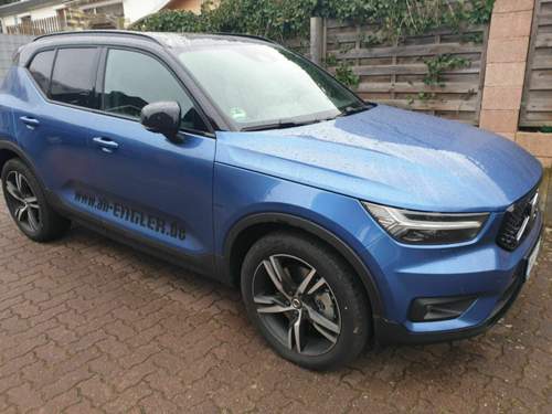

Hallo in die Runde,
hier die ersten Eindrücke
von meinem neuen T5 Twin Engine.
Ich bin heute 40 KM rein elektrisch gefahren und hatte auf dieser Strecke einen Durchschnittsverbrauch von 0,9 L Benzin.
Die Durchschnittsgeschwindigkeit lag bei 36 km/h. Stadt- und Landfahrt bis 70 km/h, haben sich hälftig aufgeteilt.
Der TE kommt zügig vom Fleck und der Motor schaltet sich nur selten dazu. Ich musste meine Fahrweise also nicht großartig anpassen, um im Verkehr lautlos mitzuschwimmen.
Ich bin überrascht wie angenehm ruhig es ist, elektrisch zu fahren. Und wie schon viele geschrieben haben, man versucht so wenig wie nur möglich an Energie zu verbrauchen.
Mein V90 CC D5 steht noch vor der Tür, aber die Lust ihn zu starten, ist mir z.Z. vergangen.
Das Geräuschniveau ist absolut klasse. Wenn sich der Benziner zuschaltet, bekommt man es fast nicht mit.
Das DSG schaltet sehr flüssig und Gangwechsel sind kaum wahrnehmbar.
Fahrwerk ist nicht annähernd so holprig wie erwartet. Ich dachte das Mehrgewicht durch die Batterie und der kurze Radstand machen sich mehr bemerkbar.
Was etwas stört ist der laute Lüfter, wenn er beim laden zwischendurch anspringt. Bin mal gespannt, wann die ersten Nachbarn etwas sagen.
Die Sitze sind sehr gut und der Seitenhalt völlig ausreichend. Ich hatte im V90 die Sportsitze.
Ich bin rundum zufrieden und freue mich auf die nächsten Jahre mit dem kleinen.
Wenn jemand Fragen zum TE hat, werde ich versuchen diese zu beantworten.
Viele Grüße
