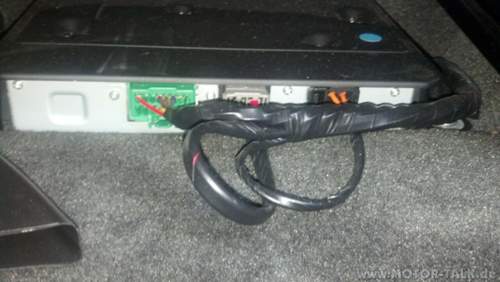

Nach der Enttäuschung über den sehr unhomogenen Sound der Werksanlage habe ich einige Zeit recherchiert, was man mit vertretbarem Aufwand Unternehmen kann.
(Diverse Volvos vorher mit zufriedenstellendem Audio Sound)
Helix PP50 dsp schien der geeigneste Kandidat zu sein. Nach Händlersuche mit umgebauten Fahrzeug zur Vorher/Nachher Bestimmung habe ich heute
Den Schritt getan.
Das Ergebnis ist überzeugend, wenn es als Wehrmutstropfen auch den mangelhaften Hochhöbet im Spiegeldreieck gnadenlos entlarvt.
Eine genauere Beschreibung folgt. Vorab- Kein Kabel wird zerschnitten.
Bei Interesse werde ich genauer berichten.

Bj 2011 High Performance Multimedia

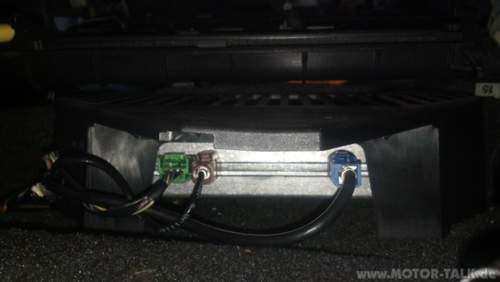

Der Verstärker sitzt unter dem Beifahrersitz.
Es wird ein Adapterkabel mit Stecker in den orignialen Lautsprecher Steckplatz am Verstärker gesteckt. Dies wird zum neuen Helix unter der Kofferraumbodenabdeckung geführt, in den Verstärker gesteckt und hier vom Lautsprecherausgang wieder Zurück bis unter den Beifahrersitz und mit dem Original Lautsprecherstecker zusammengesteckt.
Also, es wird also nur eine Schleife mit einem fertig vorkonfigurierten Kabelstrang gelegt, es gibt nur Steckverbindungen, nichts wird geschnitten.
Der Verstärker wird also erst nach der Volo Elektronik eingeschiente, beeinflusst das Car Management gar nicht.
Der Verstärker hat einen High/Löw converter, so dass er die Signale aus dem originalen Volvo Verstärker nutzen kann. Durch den eingebauten DSP Digitalen Soundprozessor kann das Signal zu den Lautsprechern so moduliert werden, dass die konstruktiven Schwachstellen der Serienlautsprecher im gewissen Umfang ausgeglichen werden können.
Weiterhin gibt es eine Laufzeitkorrektur, mit der man die Sundbühne vom Fussraum aufs Armaturenbrett akkustisch positionieren kann.
Die Endstufe hat einen 160 Watt Sub Ausgang, so dass ein passiver Subwoofer mit einem Kabel nachgerüstet werden kann.

Auf deinen interessanten Post hin habe ich mir auch die entsprechenden Webseiten angeschaut. Habe allerdings nicht alles verstanden, obwohl ich mich ein wenig technisch auskenne. Aber ich finde kein Kabel für den XC60 und auch nicht V60 bei diesem Audio Fischer, welches hast du genommen. Warum kann man die Box eigentlich nicht unter den Sitz bauen?
Wo kommt überhaupt die Stromversorgung her?

man kann das Kabel vom c30 nehmen.
Der strom wird vom Verstärker ebenfalls mit einer Kabelsteckbrücke zum pp50dsp geschleift.
Unter dem Sitz bleibt ja der originale Verstärker des High Performance Soundsystems.
Durch die Höhenverstellung wirds dann natürlich eng.
Der Verstärker kann mit einem minimum an Aufwand jederzeit entfernt werden und die Anlage
original zusammengesteckt werden.
