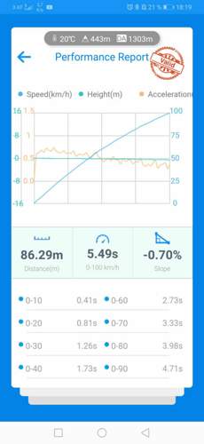

Vom Stand ist er im hybrid Modus schneller auf 100 als mit Power. Hybrid ist 5.49 Sekunden und Power Modus 5.9.
Alles mehrmals reproduziert und mit einer drift Box gemessen. Zeiten unterscheiden sich pro Messung um maximal 0.1 Sekunden.

ESP geht nicht ganz aus, daher sind Unterschiede bei Beschleunigungsmessungen schnell mal möglich. Leichte Temperatur Differenzen von Reifen, Untergrund und dessen Beschaffenheit machen schon einiges aus und führen beim ESP wieder zu anderem Eingreifen.
Im Power Modus dürfte der Generator, welcher Strom für den Elektromotor an der Hinterachse produziert, mitlaufen und den Benziner so etwas an seiner Leistung kosten. Dieser Modus muss ja auch längerfristig funktionieren und nicht nur bis die Batterie leer ist.

Klingt logisch. Interessant waeren Messungen mit anderen T8.
Im Anhang noch je ein Bild vom Elch und von der Messung im Hybrid Modus :)
