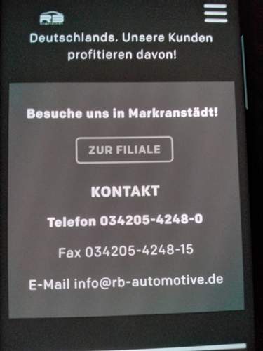

Probiere es mal hier. Konnten mir damals bei meinem XC70 mit Four-C Fahrwerk helfen. Hatten alle Teile sogar die Sensoren.
