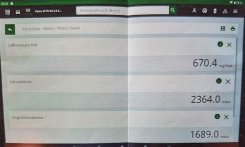

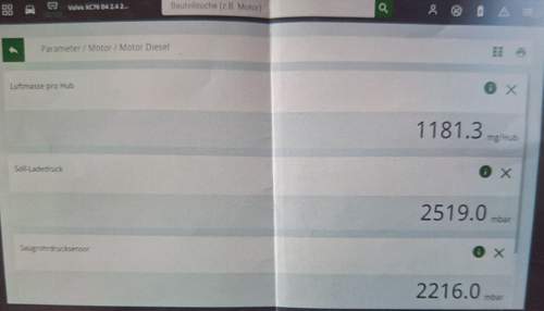

Hallo liebe Volvofreunde und -freundinnen,
leider muss ich das Thema nochmal hochholen :-(
Seit dem Austausch des AGR-Ventils samt Kühler Mitte Dezember 2023 und ca. 10.000 problemlos zurückgelegten Kilometern trat nach der Rückkehr aus Schweden vor etwa 3 Wochen der o.g. Fehler erneut auf.
Wie gehabt kommt es sporadisch bei warmen Motor und beim mäßigen Beschleunigen bergauf zur Fehlermeldung "Motorsystem - Wartung erforderlich" und der Motor geht in den Notlauf. Nach kurzem Abstellen des Motors funktioniert alles wieder normal.
Auffällig ist die Tatsache, dass dann der Verbrauch um mindestens 1 Liter je 100 km erhöht ist.
Der Fehler ist nicht reproduzierbar. Manchmal tritt er alle 10 - 20 km auf, manchmal kann man zwischen den Fehlermeldungen mehrere Hundert Kilometer ohne Probleme fahren.
Beim Freundlichen wurde unter Zuhilfenahme eines Nebelgerätes das ganze Turbosystem zwischen dem LMM und dem Motoreinlass mehrfach sorgfältig auf Undichtigkeiten geprüft - immer ohne Ergebnis!
Wie oben schon beschrieben wurden im November neben dem AGR-Ventil + -Kühler bereits folgende Teile erneuert:
Drucksensor im Turbosystem und der LMM-Sensor.
Der KFZ-Meister ist nun ziemlich ratlos, was die weitere Fehlersuche anbetrifft. Erwähnenswert ist vielleicht noch, dass es in den vergangenen Wochen immer wieder zu der Fehlermeldung "Batterieladezustand niedrig - Energiesparmodus" kam, obwohl das Auto täglich mindestens 100 km bewegt wurde. Erst seit ein Reset des Batteriemanagements durchgeführt wurde, ist dieser Fehler nicht wieder aufgetreten.
Zusätzlich konnten weitere Fehler bzw. Betriebszustände mit dem Testgerät ausgelesen werden, die ich als Screenshots beigefügt habe.
Gibt es vielleicht einen Zusammenhang zwischen diesen Fehlern und dem Hauptfehler, der zum Notlauf führt?
Kann eine Schwankung der Bordspannung alle diese Fehler und den Notlauf auslösen, obwohl die Hauptbatterie erst dreieinhalb Jahre alt ist?
Wie würdet ihr vorgehen? Hauptbatterie erneuern? Drosselklappensteuerung prüfen oder erneuern, denn eine der Fehlermeldungen weist wohl auf einen Fehler in diesem Bereich hin?
Über Hinweise und Vorschläge wäre ich sehr dankbar, denn aktuell traue ich mich mit meinem Auto nicht einmal auf die Autobahn aus Angst, es könnte wieder in den Notlauf gehen.

Batterie laden, Fehler löschen, BMS resetten, Batterietest noch einmal machen.
Lt. Deiner Messung ist die Batterie tod. Um zu schauen, ob sich etwas mit einer vollen Batterie ändert, würde ich auch aus Kostengründen erst mal diese Weg wählen.
Aber vermutlich wirst Du um einen neuen Akku nicht herum kommen. Vorausgesetzt, die Lima ist in Ordnung.
Ich würde zunächst die Fehler mit Vida auslesen - da sind min. 4 die er nich darstellen kann - oder interpretiere ich das falsch?
Icarsoft ist zwar gut, kommt aber nicht so tief in das System rein.

Und die Drallklappe funktioniert? Mein Fehlerbild ist identisch (also Mehrverbrauch und gelegentlich Leistungsverlust). Eigentlich sollte das jemand sofort erkennen, der sich mit Volvo auskennt...

Verstehe ich das jetzt richtig? Beim Freundlichen deines Vertrauens, bei einem Werkstattleiter einer Volvo-Vertragswerkstatt, wo der Wagen regelmäßig gewartet wird, wurde der Fehlerspeicher zweimal ausgelesen – mit iCarsoft?
Warum nicht mit VIDA?
Obwohl das Turbosystem schon mehrfach auf Undichtigkeit überprüft wurde, untersuche selbst noch einmal oder lasse den Ladeluftkühlerschlauch trotzdem etwas präziser auf einen Bruch/Riss/Marderbiss überprüfen und überprüfe gleich auch die Schlauchschelle auf korrekten, festen Sitz mit entsprechendem Drehmoment.
Und dieser Ladeluftkühlerschlauch genießt praktisch unsichtbar seine Daseinsberechtigung; den sieht man erst, wenn der Luftfilterkasten entfernt und das Schutznetz heruntergezogen wird – eventuell hat hier der Effekt eines Nebelgeräts das Ergebnis verfälscht oder gänzlich versagt.
Der oben genannte Fehlercode kann u.U. auch irreführend sein, weil hier auch die Ansauglufttemperatur ausschlaggebend sein kann und sich gleich mehrere Fühler in Verbindung mit dem Motorsteuergerät befassen müssen (der Luftmassenmesser, sofern ich bei diesem Motortyp >D5244T12 in meiner Annahme nicht irre, auch einen integriert haben müsste).
Warum ein defekter Ansauglufttemperatursensor letztlich auch als Luftmengenproblem ausgegeben wird, wissen wohl nur die Ingenieure der Fahrzeughersteller.
Oder habt ihr den Ansauglufttemperatursensor, der im Ladeluftkühler hinter dem Turbolader sitzen müsste, schon als mögliche Fehlerquelle ausschließen können? - kostet jetzt nicht die Welt; so um die 50,– EUR und wäre noch eine der preiswerteren Versuchskandidaten.
