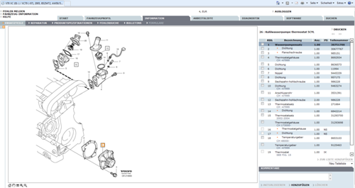

Martin, hast Du mir bitte eine Teilenummer? Wenn ich bei Skandix die FIN (YV1SZ595751203890) eingebe, dann erhalte ich kein Einziges zur Auswahl :confused:
Über Google findet man fast nur komplette Gehäuse... ist der Austausch des Thermostats nur komplett möglich? Kenne das von meinem V70 I anders
Grüße Martin
Teilenummer 271664
Gibts auch bei Skandix:
http://www.skandix.de/.../
Abhängig vom Motor,das Thema hatten wir doch gerade erst beim XC 90 D5,wo es das Teil nur komplett gibt.
Korrekt, aber das ist doch genau das für seinen Motor.
Thermostat

Das bei Skandix hatte ich auch gesehen, wenn ich dann aber das Fahrzeug eingegeben habe, war es verschwunden.
Kann man das bei Skandix kaufen oder besser Wahler oder so?
