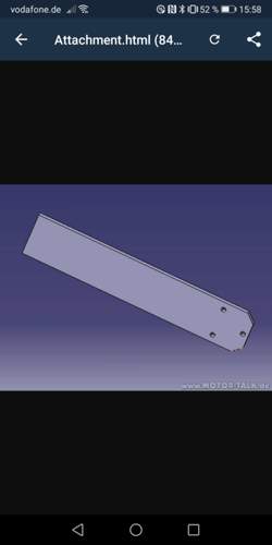

einer der seine Klimaanlage vorübergehend mit Kabelbinder Reparierte !
Wenn du ein paar kleine Schrauben Haus und ein bisschen Flachstahl, dann kannst du das ohne Kosten reparieren.
Du musst den Rippenriemen abnehmen, dann Servopumpe ab die Lichtmaschine raus und den Klimakompressor von dem Nebenaggregateträger lösen.
Die Anschlüsse können dran bleiben.
Dann mit dem Abzieher die Druckplatte von der Magnetkupplung abziehen und den vorher gemessenen Spalt durch Entnahme der passenden Unterlegscheiben einstellen.
Waren bei mir 2 Stunden Arbeit, hat aber kein Material gekostet.
Und am 2.4er Saugbenziner auf dem Parkplatz von oben machbar.
Leider finde ich die Maße der Löcher nicht mehr
Hier aus dem 850ger Forum passt auch bei den neueren Modellen ;
https://www.motor-talk.de/.../...akompressor-bericht-t3371054.html?...
Den Motor kann man mit einen stabilen Spanngurt leicht Richtung Fahrerseite ziehen um ein bisschen mehr Platz zu haben. Bei meinem S60I D5 zwischen befestigung Domstrebe Fahrerseite und Halter Servopumpe , auf die Leitungen aufpassen.
