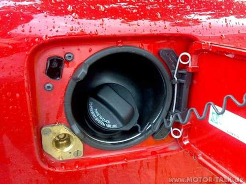

Thema Tankstutzen, auf jeden Fall versteckt einbauen lassen, sonst hast du da ein Loch im Blech und man sieht es dann definitiv von aussen.

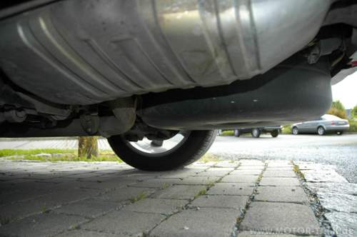

Ausserdem bedenke bei Vialle ist die Pumpe im Tank, ergo wird der Tank um ein paar Liter (ca. 5 bis 8l) kleiner.
als Tank geht ein 77 Liter brutto-Tank beim XC90 V8 - sofern du als AHK keine originale hast sondern eine Westfalia (oder gar keine).
Gaststutzen kann beim XC90 V8 problemlos im Benzinstutzen mit untergebracht werden.

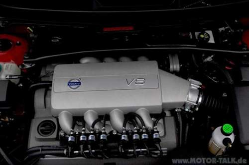

Sprich beim Umrüster die Benzindruck-Problematik an! Sonst geht dir die Benzinpumpe nach kürzester Zeit kaputt und der Wagen läuft nicht sauber.
Ich hatte eine Prins, die lief 3 Jahre nach anfänglichen Einstellproblemen (eben wg. Benzindruck!) problemlos bis rund 80.000 km. Bei meinem Wagen war Flashlube verbaut - würde ich (mit elektronischem Dosiersystem) auf jedem Fall wieder verbauen - einfach "zur Sicherheit".
