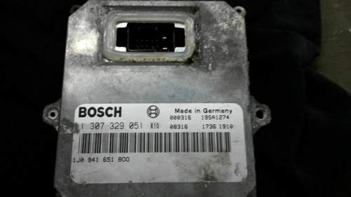

habe wieder mal ein kleines Problemchen.
Die Niveausensoren werden scheinbar nicht richtig mit 5V Spannung versorgt.
Ich suche dringend die Trennstelle / den Stecker T12a
Weiß Jemand wo sich die Trennstelle befindet?
Dort will ich gern messen, ob das Steuergerät überhaupt 5V heraus gibt.
Siehe Anhang.

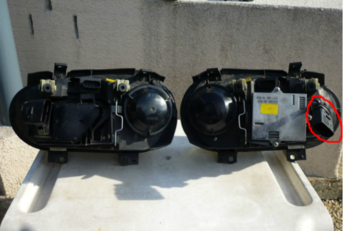

Die oben im Bild/Mitte?
Cam-0048
Themenstarteram 11. März 2018 um 14:01
@voller75 schrieb am 11. März 2018 um 13:11:06 Uhr:
Naja... das ist leider nur ein 4 oder 5-poliger Stecker. Der kann es nicht sein.
Die Trennstelle die ich suche kommt aus dem Steuergerät mit einer weißen Leitung (5V+ zu den Niveausensoren). Dann gibt es eine Trennstelle an einem 12-poligen Stecker (T12a). Danach geht die Leitung als schwarze Leitung zu den beiden Niveausensoren.
Und genau diese Stelle suche ich.
Ist das vielleicht der andere Stecker auf dem Scheinwerfer?
18
Höchstwarscheinlich...
Damit wird wohl das Steuergerät auf der Rückseite gefüttert
20161001-203306
Themenstarteram 11. März 2018 um 16:49
@voller75 schrieb am 11. März 2018 um 15:21:43 Uhr:
Na alles klar. Das heißt: vom Steuergerät geht eine weiße Leitung intern im Scheinwerfer bis zu diesem Stecker. Von dort geht sie dann als schwarze Leitung raus.
Also Stecker ab machen, und Leitung bis zu den Niveausensoren durchmessen. Und dann schauen ob da auch die 5V ausgegeben werden.
