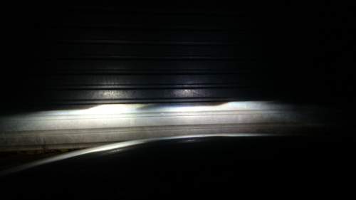

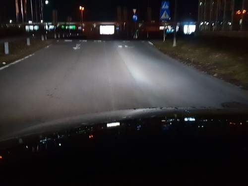

Hi hab mir vor kurzem einer 2014er Tiguan mit Xenon und Kurvenlicht gekauft. Nun hab ich bei der Ausleuchtung an der Beifahrerseite etwa 3m vor dem Auto eine heller ausgeleuchtete Stelle die mich irritiert. Ist das normal? Anbei ein Bild.

Ich würd die Lichteinstellung mal vom Fachmann prüfen lassen, wenn Du Dir unsicher bist. Auf den Fotos kann ich es nicht richtig beurteilen. Helle Flecken hatte/habe ich bei meinen Tiguans mit Xenon eigentlich nicht. Das ist relativ gleichmässig ausgeleuchtet.

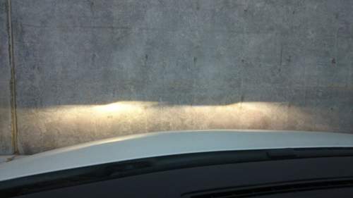

Ich kann mal schauen, ob ich ein altes Foto vom Ex-Tiger finde, als ich neue Brenner eingebaut hatte. Das ist ein 2008er mit neuen Brennern eingebaut.

bezüglich Xenonlicht habe ich bei meinen 2014er keine ungleiche Ausleuchtung.

Das aber ist losgelöst von dem hellen Bereich, den der TE vorne im Bild aufzeigte. Daher vermute auch ich, dass da was bei den Scheinwerfern falsch eingestellt ist und um das zu korrigieren, muss er zum :)

Der Lichtfleck vom Themenstarter scheint aber wirklich ein Fehler zu sein.
