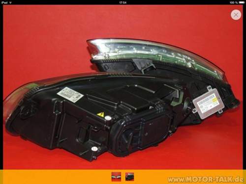

hallo zusammen ,
bei mir wird angezeigt abblendlicht defekt, kann mir einer sagen welche birne ich bestellen muß und welche fassung verbaut ist
habe einen a 6 bj 2005 bi xenon
danke im vorraus

Du hast D2S Brenner drin.

Du hast D2S Brenner drin, am besten Du wechselst beide da die andere Birne wenn Sie älter ist schon schwächer ist, sonst fährst Du nachher mit einem hellen u. einen dunkleren Scheinwerfer, habe Sie bei einem früherem AUDI/VW Händler wechseln lassen. Osram Brenner 2 St. 119€, Einbau 20€ zus. 139€... beim ;) gefragt wollte zus. 411€ haben.

moin männers, birne und zündgerät habe ich jetzt gewechselt leider noch kein positives ergebniss denke mal dass es das xenon steuergerät ist
die teile gibt es ja in der bucht aber das wechseln ist bestimmt sehr aufwendig hat von euch einer erfahrung damit oder vielleicht sogar eine anleitung
danke
