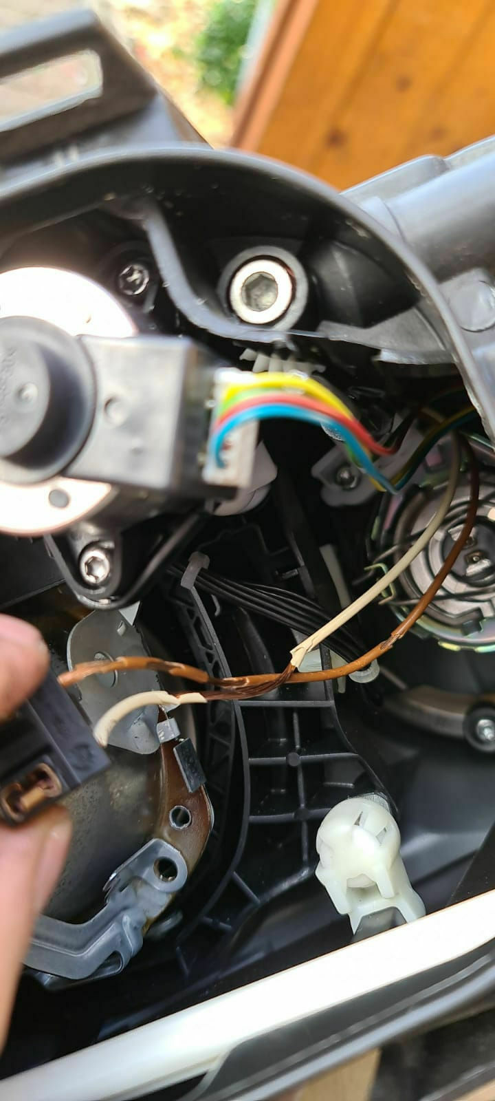

Meine sind jetzt beide bei 100 000 km EZ 2008 fällig die eine Seite geht immer sporadisch aus und die andere Seite ist seit ein paar Tagen lila und leuchtet nur noch ganz schwach also kaum noch zu sehen.. muss jetzt wohl auch ran.. Ist es eigentlichnormal für die Laufleistung ??? Die lebensdauer meine ich.
Klemmt ihr die Batterie ab oder reicht es Zündung und Licht aus??
Themenstarteram 8. Juli 2012 um 20:24
Lila war sie bei mir auch -.- war aber nicht der Brenner sondern das Vorschaltgerät ! also wechsel die mal zur Kontrolle. ( Seiten wechsel )

Ah ja hier mal meiner ;-)
Dsc00292-1
die Brenner sind bestellt werde es dann wohl sehen...Das sind die Fehler im Speicher

00978 ist der alte Fehler wo das Licht manchmal aufällt und nach ein paar mal ein und wieder ausschalten wieder angeht...
und 00979 ist neu mit kaum Licht und lila...
Themenstarteram 8. Juli 2012 um 21:15
xD ich glaube das gleiche war bei mir auch :-/ kann es dir aber nicht 100% sagen aber denke schon . Ich würde das mal mit dem Vorschaltgerät probieren um zu tauschen und zu schauen was dannnn kommt . Ich habe das Leider erst gemacht als ich die Philips Brenner schon hatte -.- ( 120 Euro für nix aber es waren zwei ;-) ) das dritte Vorschaltgerät siechst ja auch im 2 Video xD
