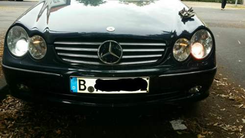

Hallo Leute,
mein Xenon wird auf der rechten Seite gleich rosa. In mehreren Berichten wird hier der Defekt dieser sog. Brenner beschrieben. Auch werde ich die Empfehlung Eurerseits, gleich beide zu wechseln, nachkommen.
(Unterschiede der Leuchtfähigkeit und Farbe)
Die von Euch empfohlenen Osram kosten beide 80,00€. Hab bei meinen Freundlichen angerufen, bin sehr zufrieden mit dieser Werkstatt, hat mir die Originalen (MB) für 138,00€ das Stück angeboten. Daraufhin sagte ich dem obigen Preis. Bekäme nun 20% auf die Originalen, also 220€ inkl. MWST und Einbau. Könnte auch andere bekommen, nur diese sind minimal günstiger mit 80 und 100€ das Stück. Bin jetzt echt kein Pfennigfuchser, spare auch nicht an der Sicherheit, dazu gehört für mich das gute Licht dazu, aber echt ganz schöne Preisspanne, oder?
Meine Frage an Euch: Sind die Brenner von MB besser als z.B. die von Osram? Oder findet Ihr ich sollte das Angebot annehmen mit den 20%?
P.s.: Fahre nen CLK Bj. 2007 Cabrio, hab das Auto erst 1 Jahr, bin sehr zufrieden, aber Xenon musste ich noch nicht wechseln lassen bei meinen Vorgänger mit 14 Jahren. Benötige D2S
Danke Helli
Also wer für einen Xenonbrennerwechsel über 200 € ausgeben will der darf das gerne machen, hat dann aber entweder zwei linke Hände, oder kennt sich mit seinem Auto überhaupt nicht aus...sry...
Also, aktuell sind Brenner bis 4300 Kelvin (Farbtemperatur) erlaubt.
Such dir einfach z. B. auf Ebay ein paar Brenner (in deinem Fall D2S Fassung). Ich selbst hab 6000k eingebaut, die schaun einfach besser aus und es merkt niemand, erst ab 8000k wirds etwas zu blau und damit verdächtig...
Halte Ausschau nach Markenbrenner z. B. Philips oder Osram, die kosten hald dann 60-80 €aber dann is gut und du hast echt Top Xenonlicht.
Nun zum Einbau:
-Motorhaube auf
-schau genau hinter den Scheinwerfer wo dein Xenonlicht scheint, da ist eine schwarze runde Plastikkappe die man einfach aufdrehen kann
-mach die Zündung aus bzw. wenn du ganz sicher gehen magst kannst du auch die zwei Klemmen an der Batterie abziehen
-anschließend ziehst du einfach die großen Stecker ab, die sich unter der runden Plastikkappe beim Scheinwerfer verbergen
-mit zwei Metallbügel sind die einzelnen Xenonbirnen festgeclipst, musst ein bisschen spielen wie du es am leichtesten aufbekommst
-alte Birnen raus, neue rein und alles wieder zusammenstecken bzw. zusammenbauen
Fertig.
Da hast du dann max 80 € Materialkosten und max 15 Min Arbeitsaufwand.
Wer da zum MB Autohaus fährt und 220 € zahlt der ist selber Schuld

Gute Osram oder Philips Brenner sind sogar besser als die Daimler Brenner, daher würde ich das Angebot bei Daimler auf jeden Fall dankbar ablehnen. Auf jeden Fall beide Brenner erneuern, sonst siehst du mit an Sicherheit grenzender Wahrscheinlichkeit einen Unterschied in der Lichtfarbe.

danke für die Antworten. Testsieger der Xenon-Brenner sind Osram 1. Xenarc Cool Blue Intence 2. Nightbreaker Unlimited. Was mich nur wundert, mit der Fassung D1S sind wesentlich teurer als die mit der Fassung D2S. Wobei ich hier von 59€ auf 39€ rede.
Hab mich für die Xenarc Cool Blue Intense entschieden. Lass mir die Dinger aber einbauen!
