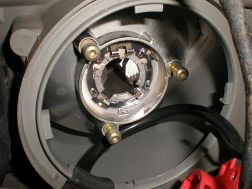

Nachdem nun meine neuen Brenner auch schon einige Zeit bei mir rumliegen, sollen sie nun eingebaut werden ;)
Scheint kein großes Thema zu sein, aber:
Die Suche spuckt unterschiedliche Ergebnisse aus!
Ich finde eine Beschreibung, die mir sagt... "Deckel abnehmen, Stecker ab und Brenner rausnehmen".
Andererseits finde ich für den W210 aber eine Anleitung, in der vom Lösen dreier Torx-Schrauben gesprochen wird :rolleyes:
Jetzt war ich mal soweit, dass ich den Deckel und der Stecker (drehen!) abgenommen hab... Muß ich jetzt diese gelben Verkleidung abschrauben (3x Torx) oder nicht?
Gibt`s ggf. unterschiedliche Xenon Scheinwerfer beim W208? Meiner ist ein MoPf von Ende 2001...
Ich hab mal ein Bild gemacht - leider kann ich nicht so gut um die Ecke schauen, wie ich das Foto machen konnte - daher wäre ich sehr dankbar, wenn mir jemand sagen könnte, wie`s weiter geht ;)

Hallo only,
löse die drei Torx. Wie du auf deinem Bild schön sehen kannst, hat die Abdeckung einen Bajonett-Verschluss. Einwenig nach links gedreht, dann kannst du die Abdeckung abziehen.

Es ist wirklich ganz einfach, anhand deines Fotos, hast du das schlimmste doch schon geschafft.
Den Bajonettverschluß abziehen und den Brenner entnehmen.
Auf der Beifahrerseite einen kurzen Schraubendreher (Knubbel) benutzen, dann geht es auch da einfach.
Ich habe es letztens noch im Halbdunkeln gemacht, also keine Angst haben und angreifen.:D

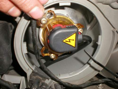

Hallo only,
laß Dir bei der Aktion Zeit!! Batterie braucht man nicht abklemmen, aber Zündschlüssel NICHT ins Zündschloss stecken!! Und Finger weg vom Lichtschalter !!Vorsicht mit den Steckern für die Brenner, könnte auch noch eine gewisse Restspannung drauf sein, nicht mit Metall (Schraubendreher oder ähnlichen berühren). Fahrerseitig stört ein bißchen das ABS, geht aber. Drehe die drei Torx-Schrauben nicht ganz raus nur lösen, danach kann man das gelbe/orangene Teil drehen und rausnehmen und die Schrauben fallen Dir nicht irgendwo hin wo du sie nicht gebrauchen kannst. Luftfilterkasten Beifahrerseitig abbauen ist kein problem ist nur gesteckt mit drei unten liegenden Gummifüßen (keine Ahnung wie man die nennt) danach kommt man besser dran wie auf der Fahrerseite.
Habe diese Aktion in einer Woche 5x gemacht, das erste mal ca.40 min. weil vorsichtig und so weiter. Danach mit Übung keine 15 min. Arbeit.
