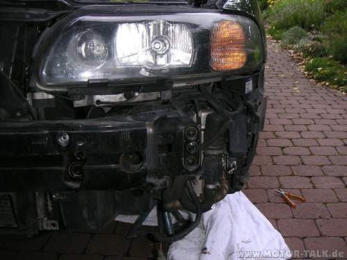

Moin zusammen,
mir ist gestern nach dem Starten meines V70 D5 Bj.2004 mein linker Xenonscheinwerfer abgeraucht. Beim einschalten des Lichtes Flammt er noch kurz auf und dann ist es wieder dunkel. Die Fehlermeldung "Abblendlicht defekt" kommt nach ca.10 Sekunden nach dem Start.
Ein paar Wochen zuvor stellte ich einen defekt der linken Scheinwerferreinigungsanlage fest. Gibt es da evtl. ein zusammenhang? Wie finde ich herraus, ob der Brenner hinüber ist oder das Steuergerät? Feuchtigkeit habe ich keine im SW.
Was kostet der Spass? Muss ich dafür zum Freundlichen oder kann man das selbst beheben?

Habe gehört, dass Xenon-Lampen wechseln nicht so einfach sein soll, wie gewöhnliche Halogens auszutauschen, weil davor wohl noch der Brenner sitzt. Ich würde gleich zum Freundlichen fahren. Die haben da sicher mehr Erfahrung.
Vielleicht sollte man gleich alle zwei wechseln, denn der andere wird sicher auch nicht mehr lange mitmachen.
Wenn du sagst, dass der Scheinwerfer noch kurz geflackert hat und dann ausging, ist mit Sicherheit die Lampe im Popo.
Wie lang haben deine Xenons gehalten? Ich glaube, meine sind noch die werkseitig montierten und das Fahrzeug ist schon 8 Jahre alt.
Brenner = Xenon"lampe". Das Steuergerät ist im Scheinwerfer integriert. Und nein, man muß nicht beide gleichzietig tauschen. Tausch doch mal die Brenner von links nach rechts, funktioniert der rechte Brenner im linken Scheinwerfer, hast Du Glück. Tut er es nicht, dann hast Du ein größeres Problem. Dann ist es mit großer Wahrscheinlichkeit das Steuergerät, da er aber im Scheinwerfer "verschweißt" ist, muß der ganze Scheinwerfer getauscht werden. (sind über 1.000,00€).
Gruß, Roman
Bei den Vorfacelift Xenon SW mit richtigem Glas ist das Xenon- Steuergerät rausschraubbar und nicht verschweißt. Wie es bei den ab Facelift aussieht weiß ich nicht.
Mit ist aber schon mal ein Xenon Brenner im Scheinwerfer explodiert. Waren nur noch Scherben übrig...
Das sind noch die ersten Xenons ab Werk. Ich fahre immer mit Licht und hab jetzt 200.000km drauf. Sonst bin ich super Zufrieden mit dem Elch.
Ein Facelift ist das noch nicht. Meines Wissens ist das die letzte Baureihe vor dem Facelift, eine Black Edition. Dann sollte dort auch noch das Steuergerät verschraubt sein!?
Habe meinen Brenner auch gerade tauschen müssen, da er nur noch Rosa leuchtete. Ist ein wenig fummelarbeit, aber gut machbar. Musste beim D5 nur den Lufi ausbauen damit man etwas mehr Platz hat. Im Scheinwerfer ist eine Art Bajonettverschluss, der lässt sich mit den Fingern erahnen, den man drehen muss, dann kann man den Brenner rausziehen. Beim wiedereinbau muss der Brenner in den Blechhaltenasen einrasten und dann den Bajonettverschluss wieder schließen. Ich habe Kurvenlicht, ich weiss nicht ob es beim normalen Scheinwerfer etwas mehr Platz gibt.
Philipp

Hallo Philipp,
habe kürzlich erstmals bei meinem V70 MJ2004 die Xenon-Brenner wechseln müssen.
Es ist in der Tat nicht ganz einfach, aber durchaus gut selbst machbar.
Wg. Platzmangel empfehle ich aber dringend, entweder den Luftfilter auszubauen oder aber die ganze Lampe (dazu muss m.E. die Frontschürze runter, vorher Klipse und Nieten besorgen).
Beides braucht f. wenig Erfahrene auch mind. 1/2 Std.
In jedem Fall Zündung aus und 10 min warten. Erst nach vollst. Abschluss wieder an.
Preisunterschiede f. Brenner sind riesig.
Insofern ist Eigenarbeit durchaus lohnend.
Ich habe EUR 35,- (+Versand 5,-) gezahlt f. Philips D2R mit 4300 K.
Wg. deutlichem Helligkeitsunterschie alt vs. neu ist ggf. Tausch v. beiden zu empfehlen.
Da die Brenner mechanisch empfindlich sind, solltest Du Einsetzen mit der kaputten Birne erst mal ein paarmal üben.
Achte bei Kauf auf die Farbe.
Allerdings sind die 4300 K m.E. absolut ok und die beste Preis/Leistungsalternative.
Grüße, Ernesto
