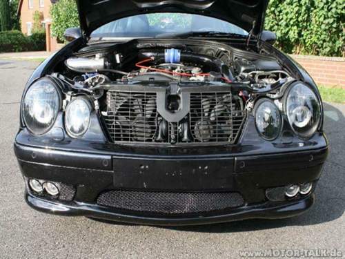

ich weiß nur von Killerberlin, der hat die schwarzen Scheinwerfer vom W210 verbaut.
Er hat mir damals eine kurze beschreibung zum Umbau geschickt :
Umbau ist für ungeübte Hände etwas schwierig.
Die Kotflügel müssen etwas ausgestellt werden.
Also Unterlegscheibe drunter.
Dann müssen die Träger zum Kühler abgeschnitten werden und durch ein gebogenes Blech ersetzt werden, da die vom W210 etwas runder sind und dadurch etwas breiter.
Aber der Umbau lohnt sich.
Die Optik ist nicht zu toppen !
Sollte also nicht so ein großer Aufwand sein.
Ich hoffe, Killerberlin ist damit einverstanden, dass ich hier sein Foto hochlade ? Ansonsten, Killer , sag bitte Bescheid, dann lösch ich es wieder.
VG
Reddeer2000
