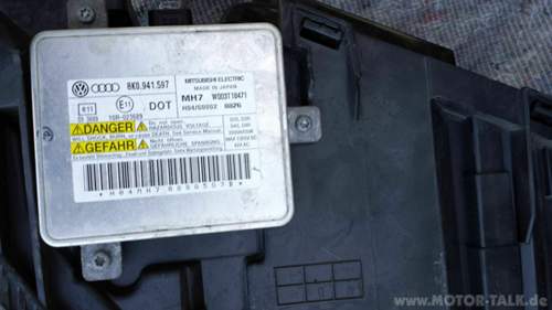

gibt zwei Steuergeräte einmal das Zündgerat direkt am Brenner
und dann noch ein Steuergerät unter dem Scheinwerfer verschraubt.
Wahrscheinlich is der hin..

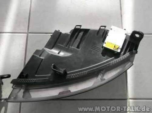

Ich muss gestehen, dass ich immer verwirrter werde. Wo ist denn nun die blöde Sicherung und wäre tatsächlich ein zusätzliches Steuergerät unter dem Scheinwerfer eine mögliche Fehlerquelle? Wie kommt man denn an das Ding heran?
Dazu muss der Scheinwerfer raus.
Wenn ich mich richtig erinnere sind die außen am Scheinwerfer nur für ALWR und Kurvenlicht.

am Brenner der Ist das Zündgerät.
Der am Scheinwerfer verschraubte Stg ist die Strombegrenzung für den Brenner.
