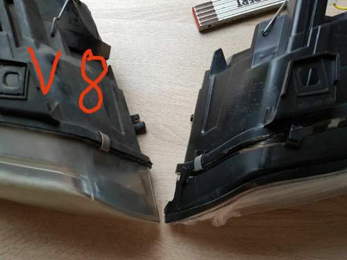

Ich habe derzeit Xenon Scheinwerfer mit so kleinen Linsen verbaut in meinem bj. 2000 S6. Die Scheinwerfer sind nix mehr. Daher brauche ich neue.
Jetzt kann ich andere bekommen (ich habe sie noch nicht), die haben allerdings größere Linsen und auch einen etwas größeren Blinker.
Ich wusste bis gerade nicht, dass es Unterschiede gibt.
Kann ich die scheinwerfer plug and play tauschen bzw einbauen ohne was neu zu codieren oder am Stecker zu ändern?
Wo liegt der Unterschied bei den Scheinwerfern?
Würde mich über eine Antwort freuen.

Also kann ich wirklich nur die v8 scheinwerfer vom VFL einbauen? Die FL passen dann gar nicht rein?
Habe es ausprobiert, die V8 Scheinwerfer sind anders geformt und einen Ticken größer... - PASST NICHT! Leider habe ich es versäumt dafür Bilder zu machen.
Und selbst bei den V8 Scheinwerfern gibt es signifikante Unterschiede. Es hängt vom Baujahr ab welche Teilenummer passt:
- BIS 09/99 passen 4B3941003A und 4B3941004A.
- AB 09/99 bis 07/2001 passen 4B0941029N und 4B0941030N.
Meine Kiste ist zwar Erstzulassung 10/99, wurde aber schon vorher gebaut. Deswegen haben die Nummern 4B0941029N und 4B0941030N auch nicht gepasst.
Auf den Bildern stehen die beiden Zeiträume im Vergleich. Die mit V8 gekennzeichneten entsprechen dem Zeitraum BIS 09/1999.
Hoffe das hilft jemandem, ich hatte ziemliche Sucherei hinter mir bis ich da Klarheit hatte.
Gruß strassenkater78

Vielleicht sind das gar keine Xenon? Die Halogen-Scheinwerfer haben beim A6 ja auch Linsen.
Also weder auf meinen noch auf den anderen gibt es die Teilenummern, außer auf den Deckeln hinten und die sind nicht gleich.
Also ich habe Xenon drin, weil auch Brenner und steuergerät verbaut und bei den anderen auch das gleiche. Nur die Linsen sind anders.
Bild 1: meine
Bild 2: die anderen
Bi Xenon

Btw die Scheinis auf dem zweiten Bild scheinen mir US-Ausführung zu sein, da das Blinkergehäuse orange ist.
Der linke sieht von den Innereien nach nem VfL aus, der rechte nach einem FL.
Lass mich gerne eines besseren belehren aber hatten die VfL nicht noch D1S Brenner und die FL die D2S?
Würden die denn plug and play passen?
Die Brenner oder die Scheinwerfer? Beides nein. Die FL sind von der Form her anders. Obwohl ich bis jetzt immer davon ausgegangen bin das es bei den V8 über das FL kaum Änderungen gab da die eh schon die FL Optik hatten.
