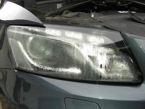

Themenstarteram 17. Februar 2013 um 15:53
Ich bin seit 1,5 Wochen im Besitz meines Q5 3.0TDI und gleich beim Kauf file mir die Feuchtigkeit an den beiden vorderen Xenon Scheinwerfern auf. Der Verkäufer (AUDI-Zentrum) meinte das käme vom aktuellen Wetter und der Standzeit des Q5. ich solle mal 4 Wochen fahren, dann wäre das Thema erledigt und alles wieder trocken. Nun hatte ich auch bemerkt, dass es besser wird und gestern war es sogar fast ganz trocken.
Nach ca. 50km Fahrt bei trockenem Wetter kam ich dann wieder zu hause an und die Scheinwerfer sehen wieder so wie auf dem Bild aus....Was meint Ihr dazu? Müssen sie getauscht werden? Mein Händler meint weiterhin "4 Wochen warten".......
Ich habe natürlich die anderen, existierenden Threads zu dem Thema gelesen, möchte dennoch mal Eure Meinung dazu haben....

am 17. Februar 2013 um 17:09
Meine Scheinwerfer sehen genauso aus. Hatte auch die gleichen Infos vom Händler bekommen, erstmal fahren, dann geht es weg. Heute bin ich ca 40 Minuten mit vollem Licht gefahren, gar nichts hast sich gebessert. Ich weiss, die sind belüftet, soll angeblich Stand der Technik sein, usw.

Themenstarteram 19. Februar 2013 um 15:42
Gerade eben nach dichtem Schneefall nach Hause gekommen und die kompletten Gläser sind wieder beschlagen :( Am Donnerstag geht's zum Händler.....
Um die Feuchtigkeit aus den Scheinwerfern raus zu bekommen kann man die Deckel hinten an den Scheinwerfern öffnen (vorsicht bei Xenon herrscht Hochspannung) und das Licht einschalten. Am besten ein Ladegerät anschließen und eine Std. warten. Die Wärme des Leuchtmittels dampft die Feuchtigkeit dann raus.
Danach kann beobachtet werden, ob Undichtigkeiten bestehen.

Themenstarteram 21. Februar 2013 um 17:57
So, komme gerade von meinem Händler. Dieser hat mir nun auch das Problem nochmals bestätigt - nicht nur in der kalten Jahreszeit, auch im Sommer kann das Beschlagen durchaus mehr oder weniger auftreten. Um die Scheinwerfer tauschen zu lassen, müssen sie wirklich "nass" sein, also richtig Wassertropfen auf großer Fläche herunterlaufen. Er sagte mir nun ich solle das Problem weiter beobachten und Fotos machen, wenn das Problem richtig heftig auftritt. Er würde dann die Fotos zu Audi schicken um die Freigabe für den Austausch zu bekommen. Audi wäre da mittlerweile sehr penibel.

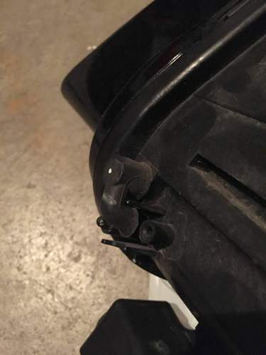

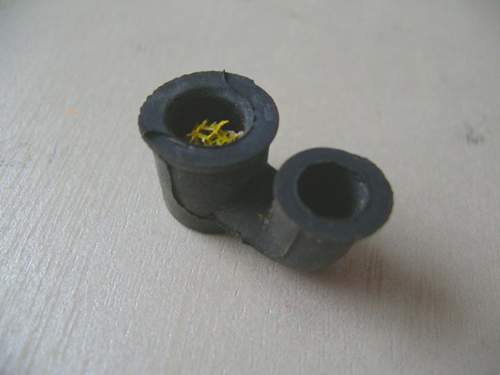

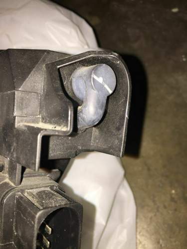

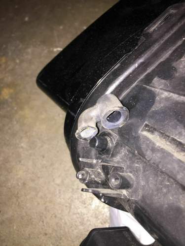

am 22. März 2015 um 16:38
Das Problem habe ich leider auch. Im Sommer öffne ich gelegentlich die Scheinwerfergehäuse und blase mit dem Haartrocker warme Luft rein. Dann ist es wieder eine Zeit lang gut bis nasses Wetter kommt.
am 22. März 2015 um 16:47
Minimal ist ja ok und steht auch in der Beschreibung, aber das ist natürlich recht viel.Hast du da mal deine Werkstatt drauf angesprochen?
Jo ein wenig hat jeder... Aber bei dir könnten Fische im Scheinwerfer überleben. ;-) :-(
Fehlen vielleicht die deckeldichtungen oder die Bögen auf den Gehäuse Entlüftungen?
