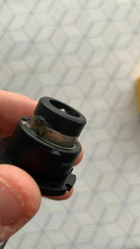

Seit geraumer Zeit funktioniert mein Abblendlicht fahrerseitig nicht immer ?!
Fehlerspeicher sagt Kurzschluss/Unterbrechung nach Plus.
Habe beide Lampen neu,die Zündmodule untereinander getaucht und die Leistungsverstärker ebenfalls.
Der Fehler bleibt vorne links immer gleich.
Er versucht zu Zünden bis er es nach 4-5 Versuchen dann endlich schafft.
Während der fahrt flakkert es ab und an,fängt sich aber irgendwann wieder.
Sicherungen sind Ok ?!
Gehe langsam davon aus das es ein Thermisches Problem sein könnte,sind aber nur Vermutungen.
Habt ihr vllt noch eine Idee ?

Ich habe den Fehler !!!!
Aber es wird jetzt auch mega peinlich für mich....
Dieser blöde Scheinwerfer hat ja zwei Steuergeräte,ich Idiot ...
Habe immer an dem Leistungsmodul rumgewerkelt,aber da sitzt ja noch ein Vorschaltgerät...
Hatte den Scheinwerfer heute ausgebaut und alle Kabel auf Durchgang überprüft und alles durchgemessen,13V ca kamen immer konstant an.
Dachte immer Vorschaltgerät und Leistungsmodul ist ein Teil,wieder was gelernt...
Habe jetzt ein neues Vorschaltgerät bestellt,damit sollte Ruhe sein!
Lieben Dank an @A8 2.8 Fahrer :) !
Wärst du nicht so hartnäckig geblieben,hätte ich den Scheinwerfer wohl nie ausgebaut und somit das Vorschaltgerät entdeckt.

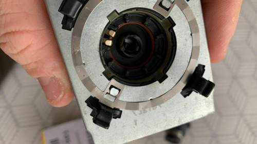

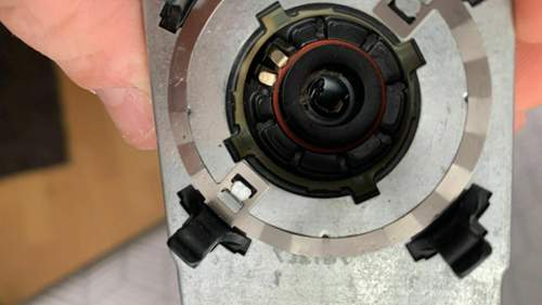

Hatte ziemlich dasselbe Problem.
Nur um sicherzugehen, das Xenon-Stg wie im Anhang hast Du schon getauscht? Die haben eine Lebensdauer von ca. 2000h.
Das Beispiel ist vom Pre-FL, leider schreibst Du nichts vom Jahrgang - soweit ich weiss unterscheiden sich die da im Typ des Xenon Brenners...? - und entsprechend wohl auch in dem Steuergerät.
Stg. Vorderseite
Stg. Rückseite
Das sind nicht die Steuergeräte. Das sind die Vorschaltgeräte
Die transformieren die 12Volt auf die Zündspannung von 5000Volt (ca.)hoch.
Steuergeräte sind davor verbaut irgendwo im Dicken.
Die Vorschaltgeräte hab ich auch schon gewechselt, heben ca. 2000h.
Klar - steht ja sogar drauf... wer lesen kann... :-) Danke für den Hinweis.

Habe wie schon weiter oben beschrieben,die Zündgeräte und die Vorschaltgeräte beide von li nach re getauscht.
Der Fehler bleibt Links....gibt es noch eine Komponente die ich einfach mal so auf Verdacht tauschen könnte ???
Auch nach mehrmaligen Lichtschalter aus und einschalten bleibt das Licht tot,dass ist im übrigen neu.
Ich hab noch ein drittes Vorschaltgerät/Leistungsmodul,allerdings auch gebraucht,auch damit bleibt der Scheinwerfer tot...
Versucht 3x zu zünden und Ende,ich habe was Elektrik angeht echt wenig Ahnung,aber wo könnte ich jetzt ansetzen um zu schauen wo der Fehler liegt?
Würde ja pauschal sagen die Steckverbindung zwischen Scheinwerfer und Leistungsmodul oder?
Aber wie und wo soll ich da messen,also welche Pins?
Bin jetzt am Überlegen den ganzen Scheinwerfer zu tauschen,könnte den ja notfalls wieder zurückgeben.
Vorschaltgerät bzw. Leistungsmodul muss neu sein. Sonst wird das ein Disaster.
Die 12V vom Lichtschalter bzw. Steuergerät , sind die konstant da oder nicht?
Das sind 2 wichtige Voraussetzungen.. und die Tauscherei von links nach rechts ist keine Bestätigung, dass das gebrauchte Vorschaltgerät wirklich zuverlässig ist!!! Im Moment ja, aber dauerhaft auch nicht. (Nur ein Tipp von mir)
