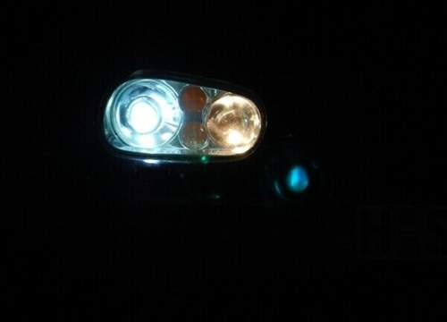

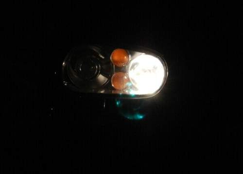

So, habe mal zwei Fotos gemacht. Leider ging es nur von einem Scheinwerfer, da just in den Moment das Standlicht auf der anderen Seite ausgefallen ist und ich keine Lust hatte schon wieder die Stoßstange zu dem.
Aber für einen Eindruck sollte es reichen.
Wie gesagt, es sind Philips Blue Vision mit 6w für Xenon-Leuchten, bei Scheinwerfer mit Halogenleuchten braucht man die Philips Blue Vision 5w Glassockel.
Gruss FraDa
Philips-blue-vision-1
Philip-blue-vision-mit-xenon-1
