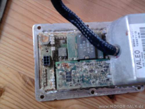

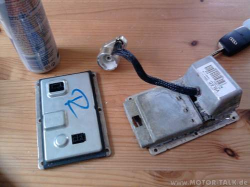

Hallo Liebe Leute
Also bei mir ist mein Xenon steuergerät ex gegangen jetz meine Frage hat vl wer eine Herum liegen
Ich habe 6pins und ich finde keine in net
Oder kann ich das Umpollen auf das neue
Mfg Audia422

Hallo audia422,
Du musst nach Valeo Steuergeräten suchen, nicht nach A4-Steuergeräten. Falls Du BiXenon hast, gibt es auch die gleichen Steuergeräte von Volvo oder Renault.

hast du schwarz auf weiß das Steuergerät defekt ist?

Gute Antwort :D Er wollte wissen, ob du dir sicher bist, dass es am Steuergerät liegt und nicht am Brenner.

das heißt, Du weißt es nicht. Wäre vielleicht hilfreich, wenn Du mal ein Foto vom Scheinwerfer von vorne und vom Brenner machst. Die D2S sind nämlich beim A4 B6 sehr selten. Die meisten haben D1S. Und dann gibt es noch den Unterschied zwischen Xenon und BiXenon. Die Xenons haben eine kleinere Linse und haben eine Chromrahmen hinter der Streuscheibe. Die BiXenon haben eine größere Linse und sind innen grau (S-Line oder S4). Ich bezweifele auch, dass die Steuergeräte für Xenon und BiXenon gleich sind. Ein Foto wäre also hilfreich, wenn Du eine verlässliche Aussage haben willst. Haben Deine Brenner hinten dran einen dicken viereckigen Sockel, oder haben sie einen abgerundeten (meist roten) Stecker drauf, der mit Bajonettverschluß auf den Brenner gedreht wird?

die steuergeräte von xenon und bi-xenon sind nicht gleich.
die steckanschlüsse am stg. sind anders und sitzen glaube auch an einer anderen stelle.
desweiteren hat bi-xenon ja noch die funktion der klappenansteuerung die vor der linse sitzt ( zur fernlichtunterstützung).
es gibt auch unterschiede beim normalem xenon.. die stg's die hinterm sw. sitzen passen nicht an die sw's an denen die steuergeräte unter dem schgeinwerfer liegen.. wegen steckanschlüsse.. wie oben schon gesagt.
habe diese ganze prozedur schon duch da ich auf bi-xenon umgerüstet habe:D:D:D

Also es ist ein Xenon nix bi gg nur xenon und so schaut das ding aus was defekt ist

Jo, das ist D2S... Habe ich auch drin... Kostet neu 300 € plus Steuer... :-/ Kannst du z.b. über den Boschdienst beziehen.

WOW! Es gibt ja nur ganz wenige A4s, die D2S haben und ich habe das Steuergerät davon noch nie zu sehen bekommen. Vermutlich findest Du das Teil nirgendwo, weil es recht selten ist. Das tut mir sehr leid für Dich! Und ja, Du hast tatsächlich D2S und demnach wohl auch nur einfach Xenon.
