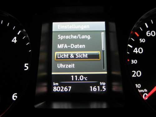

so, ich noch mal.
Wie einige von euch wissen, steht der neue vor der Tür. Es gibt dort einige Unklarheiten.
So bin ich in der Vergangenheit selten ein Fahrzeug mit Xenon gefahren. Nun hat der Neue das und ich bin dabei, ein die Probleme der Möhre ausfindig zu machen.
Abbiegelicht funktioniert super, und empfinde ich auch besser als das über die Nebler angesteuerte.
Allerdings habe ich das Gefühl, dass das aktive Kurvenlicht nicht funktioniert. Egal ob 50 Km/h oder 120 Km/h. Vielcith habe ich das auch nur Missverstanden oder bin einfach zu blöde!? Ich habe keinen Schimmer.
Nun gut, zur eigentlichen Frage.
Wie kann ich das am besten Testen (abgesehen von der Vorraussetzung von Dunkelheit)?
Vielen Dank
LG
Andy

Da es Geschwindigkeitsabhängig ist wird es schwer, das in der Garage zu testen.
Ich kann bei meinem die Bewegung aber schon ganz gut erkennen, wenn ich im dunkeln diese S-förmigen Abfahrten von Schnellstrassen / Autobahnen fahre.
Die Bewegung des Lichtkegels ist ziemlich eindeutig.
Wenn Du dein Auto im dunkeln startest, macht er denn da den Selbsttest wo die Scheinwerfer links/rechts, hoch/runter fahren?
Themenstarteram 15. Oktober 2012 um 14:59
Ja, diesen Test macht das Fahrzeug.
Aber auf der Stadtautobahn z.B. konnte ich das nicht erkennen dass das irgendwie funktioniert.
Falls du VCDS hast, kannst du den Showroomeffekt aktivieren. Dann gehen die auch im Stand mit. Ansonsten ab in eine sehr dunkle straße und mal S-förmig fahren.
Ansonsten ist dein Lenkwinkelsensore vielleicht nicht richtig eingestellt.
Was mir noch einfällt. Der CC hat im Assistenzmenü die Möglichkeit das Kurvenlicht zu deaktivieren. Ob das im 3C auch geht weiß ich nicht. aber schau mal nach.
Bin auch noch dabei die Codierung dafür herauszubekommen, wobei ich denke, dass das bei den 3Cs nicht geht.
also bei relativ gut ausgeleuchteten Strassen in der Stadt ist es auch schlecht zu erkennen. Es muss schon dunkel sein, und am besten etwas nebelig oder diesig, um es bewußt war zu nehmen.
Sonst vermisst man es erst, wenn man ein Auto fährt, was es nicht hat ;-)

Du brauchst nur 40km/h fahren.
Bei mir funktioniert das schon ab 25km/h laut Tacho (Eigentlich erst ab 30km/h).
Von wann ist dein KI? Wenn es neu genug ist sollte es beim 3C genauso gehen, müsste aber mindestens MJ2010 sein.
Die Codierung erfolgt in der 55 - LWR
vg, Johannes
Codierung: 2311169 <- die habe ich.
Dann könnte die 2311185 die Einstellungen ins KI bringen (könnte auch die 2311153 sein). Allerdings ist nicht zwangsläufig gesagt, dass das Feature im Parametersatz für den 3C an dieser Stelle ist bzw. überhaupt existiert. Der Versuch ist aber meiner Erfahrung nach relativ gefahrlos möglich, im schlimmsten Fall lehnt er die Codierung ab oder es passiert gar nichts.
Unter Einstellungen sollte der Reisemodus erscheinen (bin mir grad nicht sicher ob im Hauptmenü oder unter Licht & Sicht) und auf der Seite "Assistenzysteme" der Eintrag Kurvenlicht.
Leider ist die AFS-Codierung eine Wissenschaft für sich, weil anscheinend mit verschiedenen Paramtersätzen für verschiedene Fahrzeuge gearbeitet wird, die sich in ihren Codierungsmöglichkeiten unterscheiden :(
vg, Johannes

Themenstarteram 15. Oktober 2012 um 16:36
Es ist MJ 2010 mit neuem Lenkrad (12 Tasten) und weißer Ki.
Reisemodus kann ich nirgends aktivieren. Auch die Option asdistenzsystem gibt es m.M nach nicht.
Musd ich nacher aber mal explizit drauf achten.
LG
Andy
