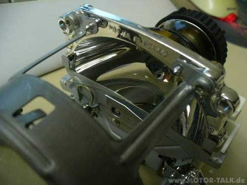

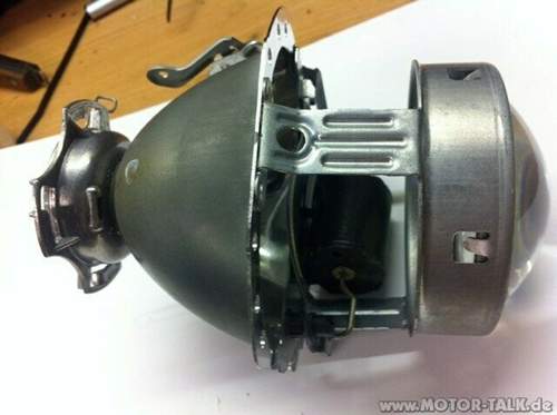

da meine Xenon Scheinwerfer nur noch ca. 50% der Leuchtkraft abgaben auf die Straße habe ich die Scheinwerfer komplett überholt.
Ergebnis in Messwerten:
W211 E320 Bj. 2002
Vorher
links 716 Lumen
rechts 560 Lumen
Nachher:
links 1300 Lumen
rechts 1250 Lumen
Zum Vergleich W211 E200K Bj. 2007
Beide Scheinwerfer ca. 1260 Lumen
Gemessen jeweils der hellste Punkt direkt vor dem Scheinwerfer.
Ursache des Lichtmangels:

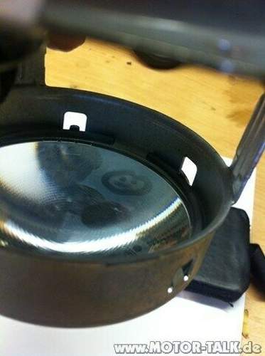

Weichmacher, Feuchtigkeit und feinster Staub haben sich abgelagert auf der Linse, dem Glas von Innen und dem Reflektor.
Bis auf den Reflektor lassen sich alle Teile mit Isoproypl Alkohol reinigen. In den Reflektor hat sich auf der Oberseite die Schicht eingebrannt, neu beschichten ist relativ schwierig. Daher gleich meine Entscheidung diese durch jüngere zu ersetzen. Danach sollte man alle Teile mit dest. Wasser abspülen und mit dem Föhn trocknen um keine Fussel oder Staubparktiel auf der Linse zu erhalten.
Ebenfalls sollte man den Scheinwerfer vor der Montage mit einem Föhn auf heissester Stellung abföhnen damit die Gase des Alkohols und Fussel heraus kommen und nicht gleich wieder eine Ablagerung auf dem Innenleben verursachen. Nach dem Zusammenbau den Scheinwerfer unbedingt wieder im Ofen "backen" damit der Kleber wieder ordentlich abdichtet.

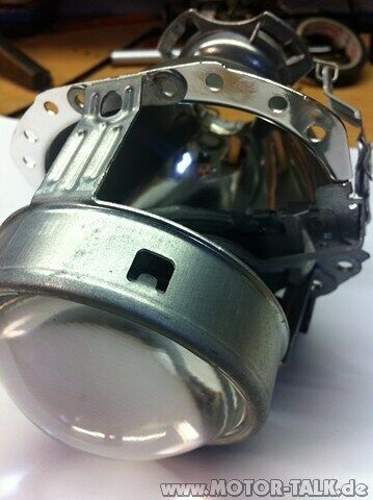

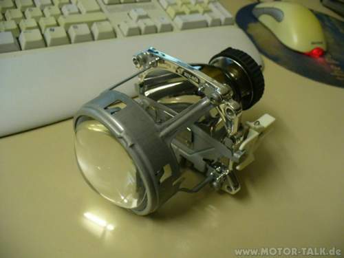

Eingesetzt habe ich 2 Projektoren aus den USA, in Deutschland waren diese nicht käuflich erwerblich. Adresse per pn. Die eingesetzten sind von Bj. 2008.
Anbei ein paar Bilder.
Schwierigster Part bei der Reinigung: Stossstange abbauen: Die Keilschienen lassen sich teilweise nur sehr wiederwillig bewegen. Das Aufbacken im Backofen der Scheinwerfer war sehr einfach. Bei 90°C geht dies sehr schnell und leicht.

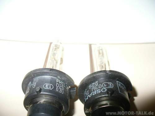

Datenblatt Osram Xenarc Intense 3200lm 5000K:
http://files.voelkner.de/.../...OSRAM_XENARC_COOL_BLUE_D2S_INTENSE.pdf
Themenstarteram 28. Dezember 2011 um 13:38
Alle Daten zur Osram Xenarc Leuchtmittel:
http://www.google.de/url?...(High_Intensity_Discharge).pdf&ei=uRr7Tsz5IsrzsgaMieneDw&usg=AFQjCNHubOHTyBSR0qfsb6p0YdncYL1KbA
CBI = Cool blue intense 5000k
Lebenserwartung 1500h / 2500h
Xenarc Standard 4150k
Lebenserwartung 2000h / 3000h
Ich hab die Osram CBI seitdem sie auf dem Markt verfügbar sind.
Sie sind weißer als die Standardbrenner, dadurch wirkt es bei normalen Verhältnissen so als wäre mehr "Licht" auf der Straße. Bei nassen Bedingungen wird jedoch ein Stück mehr verschluckt und weniger reflektiert als bei den Standardbrennern.
Beide haben 3200 Lumen +- Toleranz.
D.h. wer weißere Brenner will bzw. sowieso neue kaufen muss, kann ruhig die CBI nehmen. Von der Lichtausbeute sind die Brenner keine Wunderwaffe.
